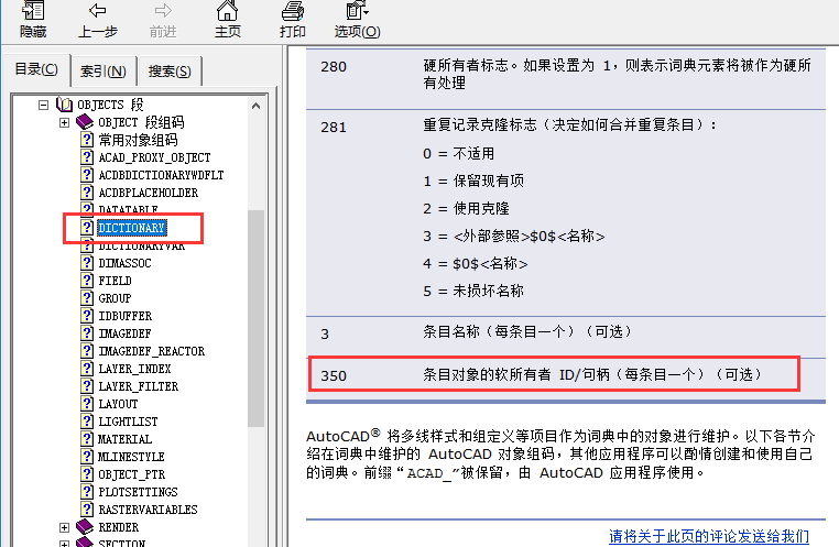

我前两年就有这个问题,也反映了,但找不到原因,至今没有解决。我找到两个临时的办法,一个是把要打开的文件当做块插进来,再炸开,就可以了,但每次都要如此操作,而且图纸空间的内容全都丢掉了,不可取。另一个是先执行晓东工具的临时卸载命令,打开文件不会报错,然后利用院长的一个清理文件程序处理一下,存盘后关闭cad,再重新打开就没有问题了,而且之后也可以直接打开。第二种方法虽然繁琐,但处理后的文件不再报错。院长的程序如下:

我到现在也不知道350组码是个啥。

词典容器里面的所有对象。
你这个程序是清理命名对象词典的,先entdel 词典里面的对象,然后清楚词典。
