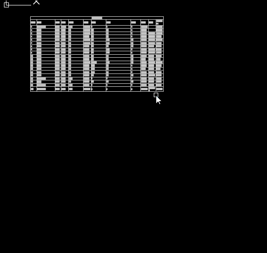

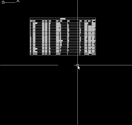

另一个问题是拖动效果比较,感觉拖动表较慢,代码如下,有好的办法解决么
;;;拖动效果比较-------------------------------------------
;;;第一种方法---------------------------------------------
;;;拖动时表格与鼠标点有点不同步,有一定的距离-------------

发表于 2017-7-20 12:01:53 | 显示全部楼层
表格处理前加:(xdrx_setpropertyvalue tbl "SuppressRegenerateTable" t),禁止表格重新计算生成
完整代码,关闭捕捉
  1. (defun c:tt2 ()
  2.   (setq tbl (car(entsel)))
  3.   (defun dragtable (p)
  4.      (xdrx_setpropertyvalue tbl  "position" p)
  5.     t
  6.   )
  7.   (xdrx_begin)
  8.   (xdrx_sysvar_push '("osmode" 0))
  9.   (xdrx_setpropertyvalue tbl "SuppressRegenerateTable" t)
  10.   (xdrx_pointmonitor "dragtable")
  11.   (if (not (setq p (getpoint "\n表格插入点<退出>:")))
  12.     (xdrx_entity_delete tbl)
  13.   )
  14.   (xdrx_pointmonitor)
  15.   (xdrx_setpropertyvalue tbl "SuppressRegenerateTable" nil)
  16.   (xdrx_sysvar_pop)
  17.   (xdrx_end)
  18.   (princ)
  19. )
发表于 2017-7-20 12:07:43 | 显示全部楼层
TT2你说的不延时,正是因为只显示表格线,不显示表格文字的原因,加上文字每次都要显示,肯定要耗费时间计算的。
上面 说 加入 SuppressRegenerateTable 属性设置,就是表格写的时候,不重新计算生成。
另外,把捕捉关闭,也能有效果。

对于表格实体来说,显示并不仅仅是显示文字那么简单,作为一个特别的块,recomputerBlock 计算的东西很多。所以,如果你的表格很巨大(这样的,即使ACAD下移动它延迟都很大),不建议你拖动显示表格,你完全可以找个替代方案,比如只拖动一个表格同大小的矩形确定位置就够了,所有的代码都是为了应用服务的,不仅仅是“好看”。
 楼主| 发表于 2017-7-20 21:20:33 来自手机 | 显示全部楼层
是的 原来是用grvec 画的 可是每行高度是固定的 不能反应表格真是大小 后来就改成动态拖动表格了
