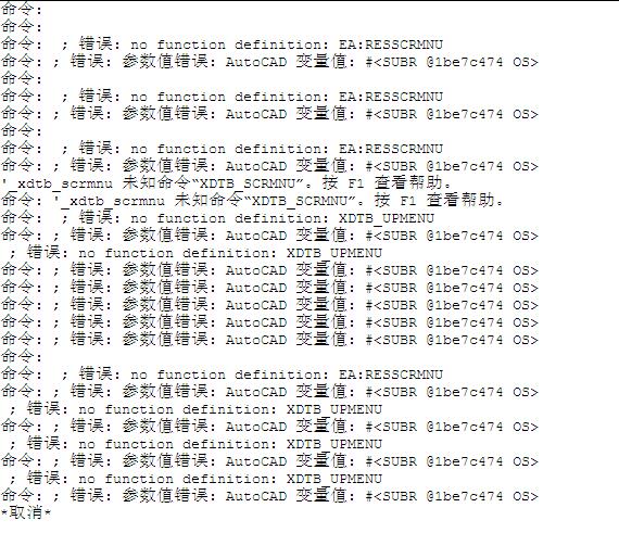

请问晓东CAD侧边栏命令出现如下命令是怎么回事?而且一直无法展开,只有07CAD会这样,其他的不会。
请问启动晓东工具箱侧边栏的时候一直显示这些问题是怎么回事哦?

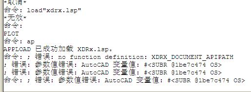

发表于 2017-8-19 21:57:03 | 显示全部楼层
执行下 (load "xdrx.lsp")
看看什么提示
然后再执行菜单命令
已领礼包: 782个
 楼主| 发表于 2017-8-19 22:00:14 | 显示全部楼层
您好,显示无效。

发表于 2017-8-19 22:09:45 | 显示全部楼层
支持路径都没有,XDRX API都没加载成功
其他版本启动时候有个API的蓝色窗口图片,2007有吗?
安装晓东工具箱的时候,提示你选择2007版本了吗?

 楼主| 发表于 2017-8-19 22:12:20 | 显示全部楼层
支持路径我选择了。API我也选择了07。可是始终加载不出API来。其他版本的CAD倒是可以加载API。我再看看吧,打扰您了。
发表于 2017-8-19 22:32:34 | 显示全部楼层
你APPLOAD 加载下 xdrx.2007.arx,看看什么提示
已领礼包: 782个
 楼主| 发表于 2017-8-20 07:43:16 | 显示全部楼层
这下尴尬了,显示无法加载。

 楼主| 发表于 2017-8-21 12:14:52 | 显示全部楼层
老板,我发现是新版的api的问题诶,我用0730版本的就没问题。

发表于 2017-8-21 12:37:06 | 显示全部楼层
我在2007下试了,可以加载。你不能加载,把失败的屏幕截图贴上来。
你要还不行
1、重新找个2007版本安装
2、等下版本API再试试。

发表于 2017-8-21 15:29:15 | 显示全部楼层
下载下21日的API,试试。
