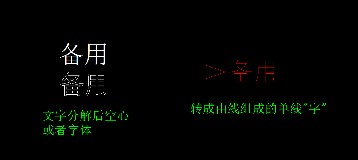

求个空心字转成单线"字"(线组合成的字)插件
要向各位大神帮个忙,帮写个cad插件。
如图所示,文字分解后空心“字”或者字体转成单线“字”(不是真的字体,是由线组合成的),类似自动画中线功能,我是用于雕刻机雕刻字,因为单线字速度高很多,先谢了
附件是CAD,再次先谢了

这种双线字当初是怎么画的? 是字体转的吗? 我认为不如从源头来,直接从文字变成单线。

这样就是最好啊,我是用插件把字体炸开(分解),前辈有没有其它方法帮下忙,先谢了
是用燕秀工具箱里文字工具

这个用程序不是太通用的,因为文字各种,不一定都是等宽度的框的,偏移不好确定,单线字体有好几十种,建议还是直接转换单线字体使用。

很不大众的,有没有可能是自动计量中心的方法,偏移是不好确定

有各种字体的中文单线字库,为什么不用现成的?

这种标牌字体很多是人家指定字体,不是所有的字体都有单线字,现在只能用精雕软件转下,精雕软件就有自己计算中心线
