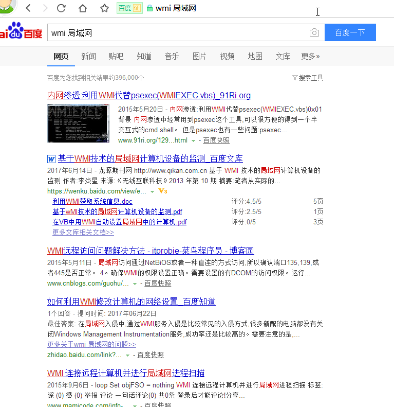

发表于 2017-10-9 15:19:20 | 显示全部楼层
这种操作系统的,思路就是通过ACTIVEX,然后你网络搜索相关的ACTIVEX,比如WMI,然后你调用ACTIVEX去判断。
发表于 2017-10-9 15:23:46 | 显示全部楼层
WMI的VLISP解决方案,开源函数库论坛已经有现成的函数了。
接下来就是找WMI操作局域网的方法,百度搜索
找到合适的,套用到函数里面就行了。
