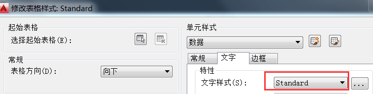

发表于 2017-10-28 23:41:38 | 显示全部楼层 |阅读模式
如何修改当前table的文字样式?

(vla-SetTextStyle
  (vla-item (vla-item (vla-get-Dictionaries
                        (vla-get-ActiveDocument
                          (vlax-get-acad-object)
                      "acad_tablestyle"
            (getvar 'CTABLESTYLE)
  acDataRow
  "standard"

我提这个问题嘛,主要是因为图中文字样式 太多,想一统文字样式,最好只有一个,看 起来清爽。还有一个是Mleader了,怎么搞?
