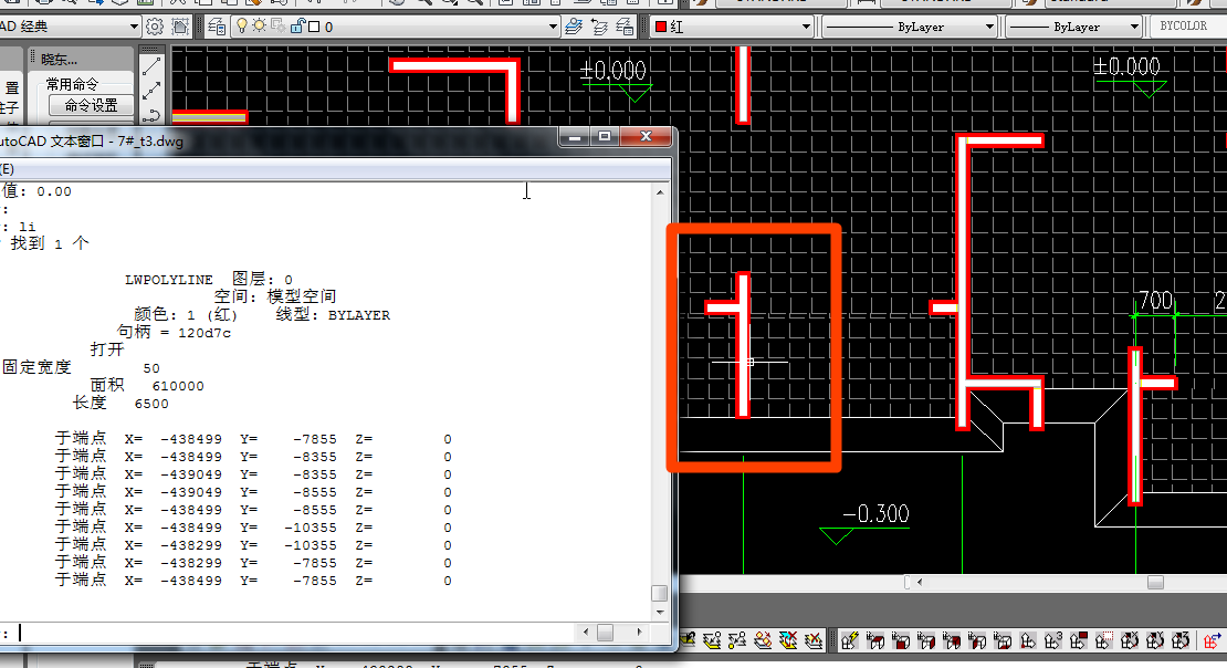

1、多段线框的,用LI命令能统计的出面积,用晓东曲线面积,统计面积0,但是用套内面积能统计的出来,这是为什么???  套内面积,不能像 曲线面积,那样实现累加功能。

 楼主| 发表于 2017-10-30 17:06:09 | 显示全部楼层
用LI能测出面积,用曲线面积测不出!
发表于 2017-10-30 17:29:08 | 显示全部楼层
你的曲线没闭合,闭合下试试。
