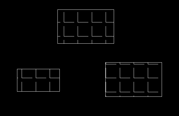

如果填充是关联的,应该通过填充实体容易找到边界,如果填充是不关联的,那么通过填充实体,如何能找到图中的边界曲线呢?

思路是
1、由填充实体,获取边界LOOP
2、由填充实体的包围盒,构建CP曲线选择集,把可能的边界曲线都构建到选择集中
3、循环处理比较,条件可以是同时满足,长度相等,平行、距离=0,满足的保存到表中
处理完,保存表里面的曲线就是边界了。
下面用API写个函数和测试的工具,函数里面该注释的地方都注释了,方便你理解。
