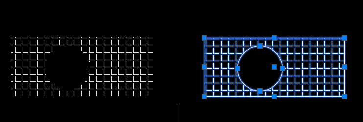

发表于 2017-12-1 11:09:03 | 显示全部楼层
找台2012的测试,也正常
你是不是很复杂的填充?

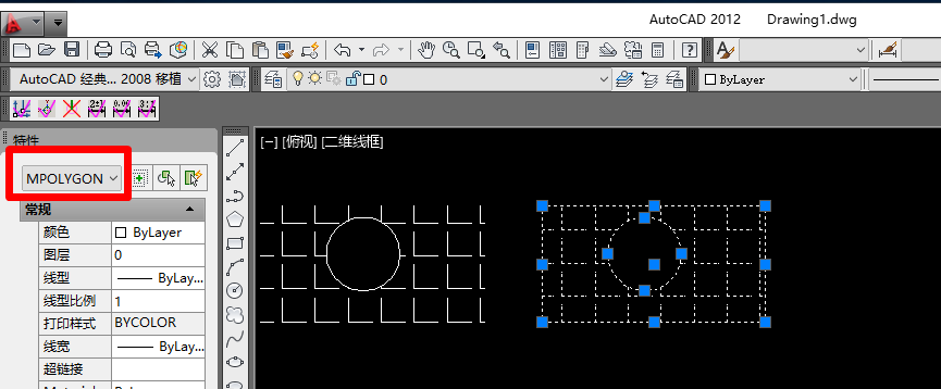

 楼主| 发表于 2017-12-1 11:50:34 | 显示全部楼层
没有,比你这个还简单。不知道怎么回事

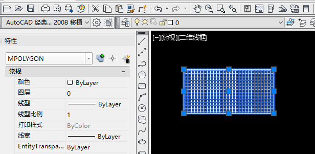

 楼主| 发表于 2017-12-1 14:21:56 | 显示全部楼层
N版,又测试了一下,像你那个例子的里面掏了洞的填充不出错,反而是最简单的一个填充有错,或者是分成两部分的填充也会出错
发表于 2017-12-1 18:07:01 | 显示全部楼层
把你画的填充DWG压缩传上来,说也说不清楚,我这里简单的测试也没问题。
测试下你的图形,看看,也可能和你的边界类型有关。
 楼主| 发表于 2017-12-1 20:44:30 | 显示全部楼层
这种简单的情况就不行
