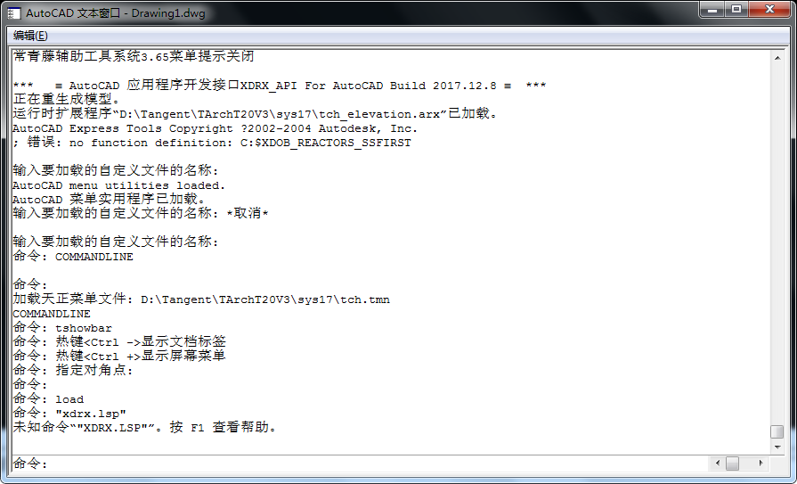

发表于 2017-12-6 19:04:04 | 显示全部楼层
启动后,把文本屏幕的截图贴上来看看。
试着命令行输入 (load "xdrx.lsp") 回车,看看。

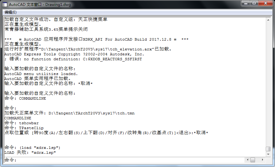

发表于 2017-12-10 13:39:24 | 显示全部楼层
我这边也是这样,提示错误: no function definition: C:$XDOB_REACTORS_SSFIRST,怎么解决?

发表于 2017-12-10 14:06:15 | 显示全部楼层
你看 N版 8楼的帖子

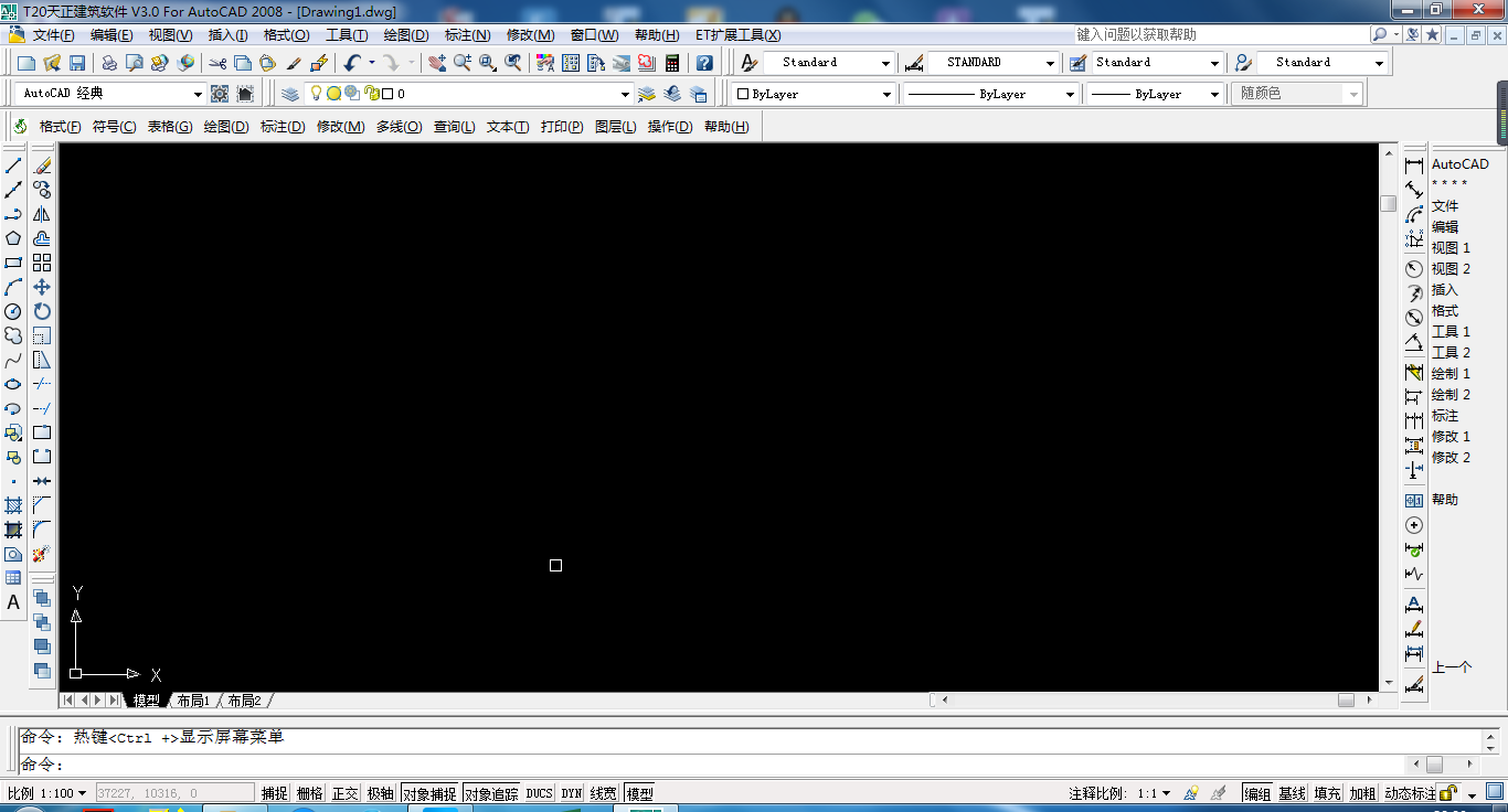

 楼主| 发表于 2017-12-10 20:06:47 | 显示全部楼层
没有起动晓东菜单,起动的是CAD的屏幕菜单,CAD是论坛的CAD2008
发表于 2017-12-10 20:11:34 | 显示全部楼层
你 load xdrx.lsp没输入对
缺括号,你完整的拷贝下面的,粘贴到命令行回车
(load "xdrx.lsp")
 楼主| 发表于 2017-12-10 21:50:52 | 显示全部楼层
谢谢,重新输入了,LOAD 失败: "xdrx.lsp"
手动加载些文件,CAD如下提示:
