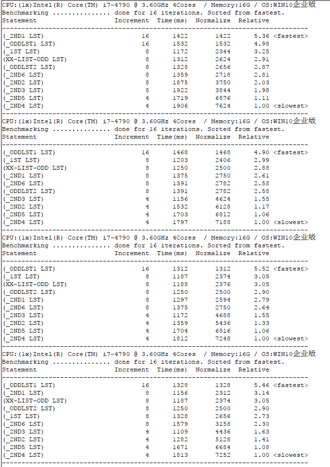

[研讨] 【效率测试】返回表奇数位元素组成子表的几个代码的效率比较

这个很快,但是如果元素包括T 或者 NIL的时候回出问题吧。
想来不会吧,除非你验证了这个问题。  发表于 2017-12-14 15:18
