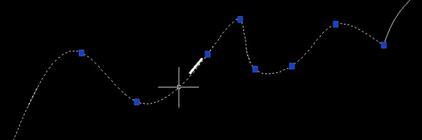

spline绘制的样条曲线,如何批量断开,不影响路径和完整

发表于 2017-12-28 16:51:47 | 显示全部楼层
从哪断? 你点哪断哪 还是 你图片显示的那些“蓝点”都断开。

 楼主| 发表于 2017-12-29 08:47:04 | 显示全部楼层
图片上显示的蓝点都断开,但路径是完整的,变成一条一条的弧线

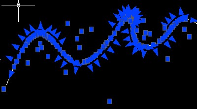

拓展工具包不对的,FLATTEN一下线太多了 Unnamed QQ Screenshot20171229113334.jpg Unnamed QQ Screenshot20171229113528.jpg

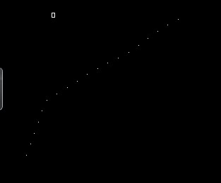

其实CAD里本身就自带定数等分,定量等分 Unnamed QQ Screenshot20171229160228.jpg ,但变成一个个点了, Unnamed QQ Screenshot20171229160435.jpg 能定距等分变成线不?

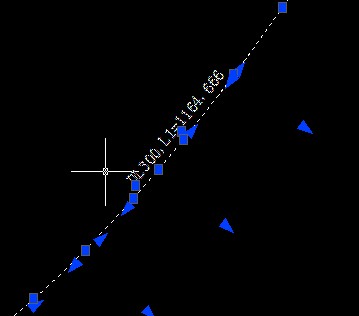

 楼主| 发表于 2017-12-30 09:51:35 | 显示全部楼层
pl,曲线arc可以,怎么把样条曲线,转化为曲线,因为样条曲线不行,你上面写着"*POLYLINE,SPLINE,ARC,CIRCLE,ELLIPSE,LINE",但是实际spline不行,是不是漏写了什么,你好厉害,这么多问题都能解答 Unnamed QQ Screenshot20171230095001.jpg
