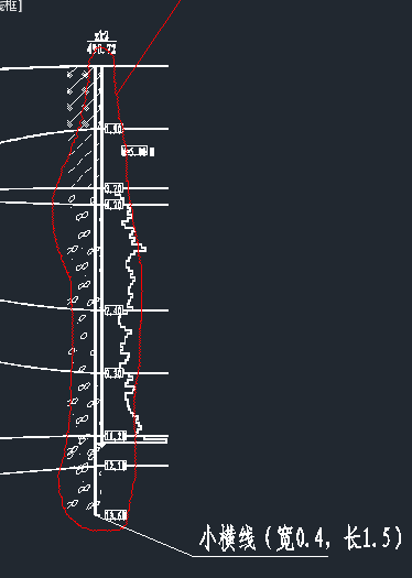

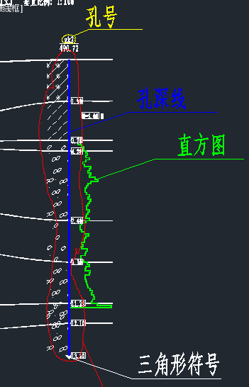

一、总的来说,就是选择一条或几条多段线(均为垂直的,且在固定的一个图层里面),在其左边水平位置复制1条,并根据右侧直方图的长度修改原多段线长度。下面是我一步一步手动操作的步骤:
1、 选中剖面图中某1条或几条“孔深线”(多段线),平行复制到左边距离原位置为2的地方,底端加一小横线(多段线),宽度为0.4,长度为1.5(如图)
2、 如果孔深线的底深度大于直方图的底深度(第一张图纸里面的情况),原“孔深线”的长度缩短到直方图底端位置,“孔深线”底端的三角形符号也跟着上移到“孔深线”底端。
3、 如果孔深线的底深度等于直方图的底深度(第二张图纸里面的情况),则只需要第1步,不需要第2步了。

发表于 2018-1-21 22:00:45 | 显示全部楼层
截取个说明问题的清晰图片贴上来吧。
 楼主| 发表于 2018-1-21 22:17:39 | 显示全部楼层
已经加了图片 了,应该是能看懂的吧
