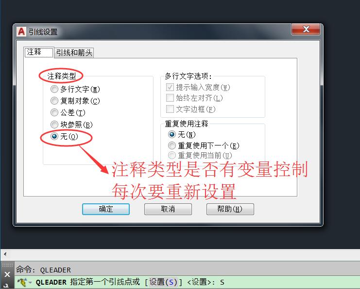

如图,qleader 注释类型怎么用lsp文件设置?

感谢回复,这次打开CAD设置的是注释类型为无,没有文字输入.下个CAD重新打开,又有文字了,有没什么办法,保证注释类型一直是无

明经上找到:
;;设置 Qleader 命令“引线设置”对话框的相关参数
;;注:引线的箭头跟DIMSTYLE使用同一设置,可以直接修改DIMLDRBLK系统变量
;;2011.5.5 by caoyin
(defun C:TT (/ DICEN)
  (setq DICEN (namedobjdict))
  (if (dictsearch DICEN "AcadDim")
    (dictremove DICEN "AcadDim")
  (dictadd DICEN
           "AcadDim"
            (entmakex '((0 . "XRECORD")
                        (100 . "AcDbXrecord")
                        (280 . 1)
                        (90 . 990106)
                        (3 . "");;-----引线和箭头-〉箭头[用户箭头的缺省块名,""则表示未设置]
                        (60 . 0);;-----注释-〉注释类型[0,1,2,3,4]
                        (61 . 0);;-----注释-〉重复使用注释[0,1,2]
                        (65 . 0);;-----引线和箭头-〉引线[0,1]
                        (66 . 0);;-----引线和箭头-〉点数-〉无限制[0,1]
                        (67 . 3);;-----引线和箭头-〉点数[任意正整数]
                        (68 . 1);;-----注释-〉多行文字选项-〉提示输入宽度[0,1]
                        (69 . 0);;-----注释-〉多行文字选项-〉始终左对齐[0,1]
                        (70 . 0);;-----引线和箭头-〉角度约束->第一段[0,1,2,3,4,5]
                        (71 . 0);;-----引线和箭头-〉角度约束->第二段[0,1,2,3,4,5]
                        (72 . 0);;-----注释-〉多行文字选项-〉文字边框[0,1]
                        (40 . 0.0)
                        (170 . 2);;----控制“引线设置”对话框的缺省选项卡[0,1,2]
                     ;; (340 . 图元名)
                     ;;-----当DXF组码60的值为3,且已经设定了块参照的块名,则340组码才会出现
                     ;;-----格式为(340 . 上次使用块参照作为注释对象,实际插入的块实例的图元名)
