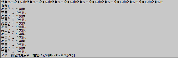

还有个问题我想在点击或者框选的时候获得当前选择的图元,试了一些函数没成功,在WF_K函数里要用什么函数去获取
 楼主| 发表于 2018-2-20 16:56:03 | 显示全部楼层
我用VLAX-FOR 遍历只能得到其中的1个图元,其他的得不到,奇怪

干得漂亮,可以了,就是运行的时候为什么点击一下图元,打印11次
发表于 2018-2-20 17:47:09 | 显示全部楼层
我这里正常,点中一个,只显示一次。应该和这段代码无关,和你的系统环境或你的其他代码有关。
你换个CAD版本试试。
 楼主| 发表于 2018-2-20 18:11:23 | 显示全部楼层
噢噢,我试试
