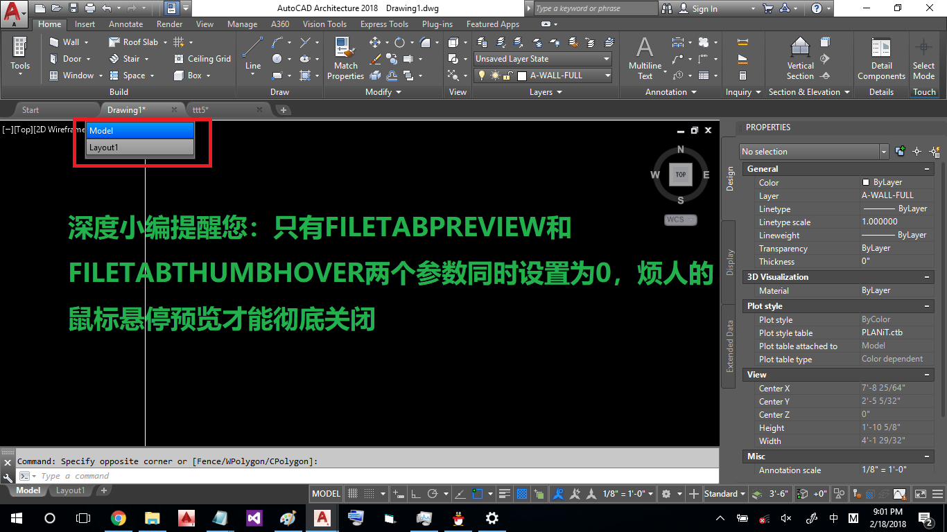

第一恶,便是臭名昭著恶名远扬的“鼠标悬停预览布局”,深度CAD小编做了个随机调查,发现周围同事,只要是真正拿CAD高版本来画图工作的,而不是随便玩玩画画的那种,都被这个恶心到,有时很强烈,甚至要呕吐。但欧特克公司本意是善良的、是慷慨大方的,技术也是很先进的,它的目的是让用户在不真正切换到其他图档、移动鼠标到文件选项卡顶部就可以预览该图的布局缩略图;动机是纯洁的,想法是很美好的,但并没有考虑用户真正画图时候的感受,那就是鼠标有很大可能要划拉过文件选项卡,那么很容易会浮现出那个大大的缩略图框,但不是用户不小心啊,而是鼠标经过文件选项卡顶部的机会其实非常多,例如鼠标要从图形区域去点左上角的菜单的时候,极容易触发这个预览图的。小编语死早,竟然没有办法完全描绘出这种场景,只好让读者自己去安装新版感受了,总之一句话,这个鸡肋功能真心会让你抓狂的,如果你不知道如何破解关闭它的话。
现在鼓起勇气,果断关闭它吧,这里深度CAD小编已经为小主您备好了视频,点击此处观看“只需两个命令,如何关闭鼠标悬停”,开始享受您的轻松画图旅程吧。值得注意的是必须这FILETABPREVIEW和FILETABTHUMBHOVER两个系统变量必须同时设置为0,否则还是会出现烦人的预览图,极其影响画图速度!

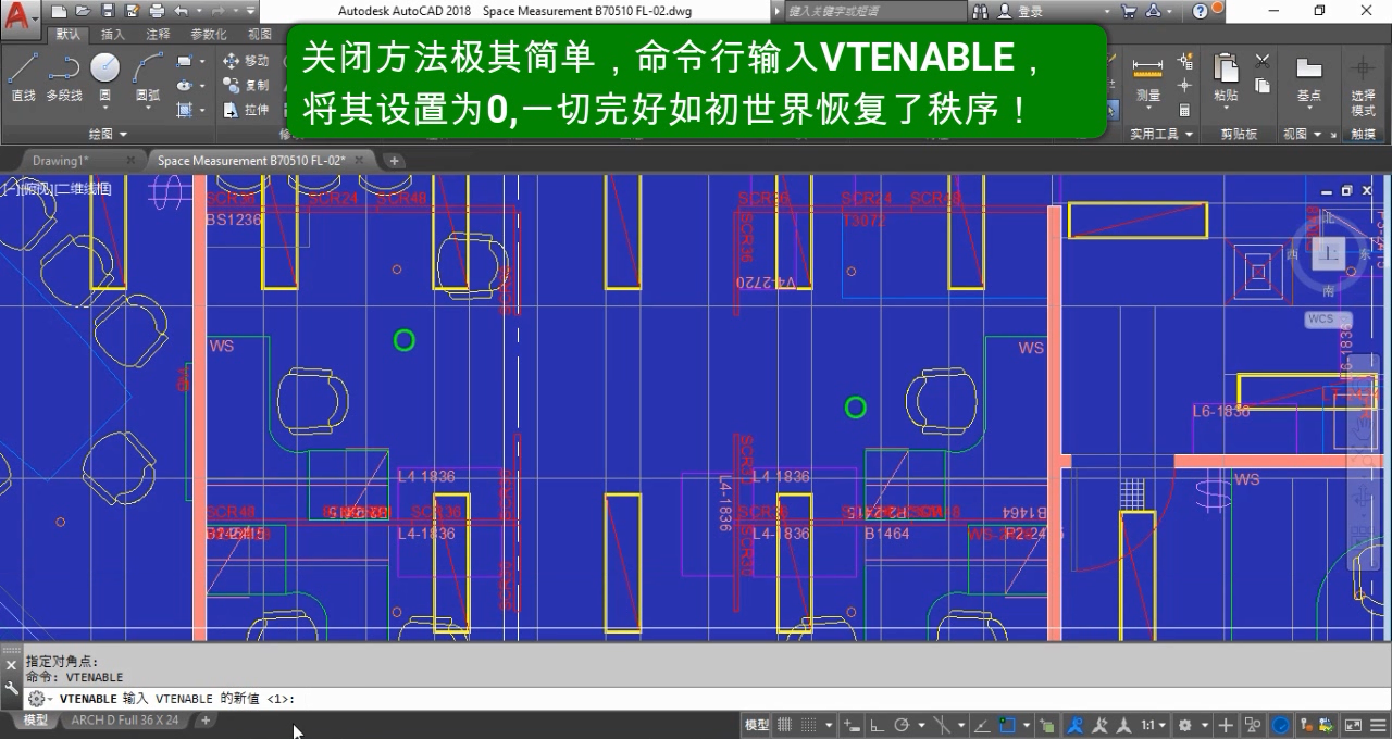

第二恶,其功能是“动态缩放”,可以称为“恶贯满盈”,就是zoom命令放缩图面的时候有个动态的效果,同样,其本意是善良的,磊落大方的,是希望保护用户眼睛的,然!并!L!啊!我要的是葫芦啊!我们在画图,不是在打游戏好么!如果说“鼠标悬停预览布局”的发明是为了少点两次鼠标,尚属可以理解,可是这个动态放缩到底为何,完全不明觉厉啊!不纠结了!速速关闭入土为安!请点击此处观看深度CAD小编制作的“如何关闭动态缩放”,拿走不谢您慢用!

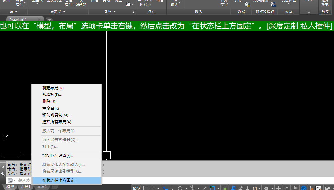

第三恶,“穷凶极恶”闪亮登场,跟以上两位相比,这位绝非善主,本质上应属AutoCAD高版本软件的bug了,小编在2016、2018版本均被其折磨过,滋味如何,一个字:蛮酸爽的!废话不多说,其表现就是状态栏随着鼠标移动,居然自动跳来跳去,不对,准确来讲应该是图档左下角的模型、布局选项卡在“停靠在状态栏上方”,和“与状态栏平齐”两种位置随着鼠标移动来回切换,整个屏幕随之闪来闪去,可想而知,深度小编的氪金狗眼被深深的伤害到了,遇到这位恶人,停下来吧,不要苟且,没有用的,根本没有办法安安静静作图的。
深度CAD小编放了三招,招招均可制敌:请点击此处观看深度CAD制作的“如何固定状态栏不让自动跳动”。

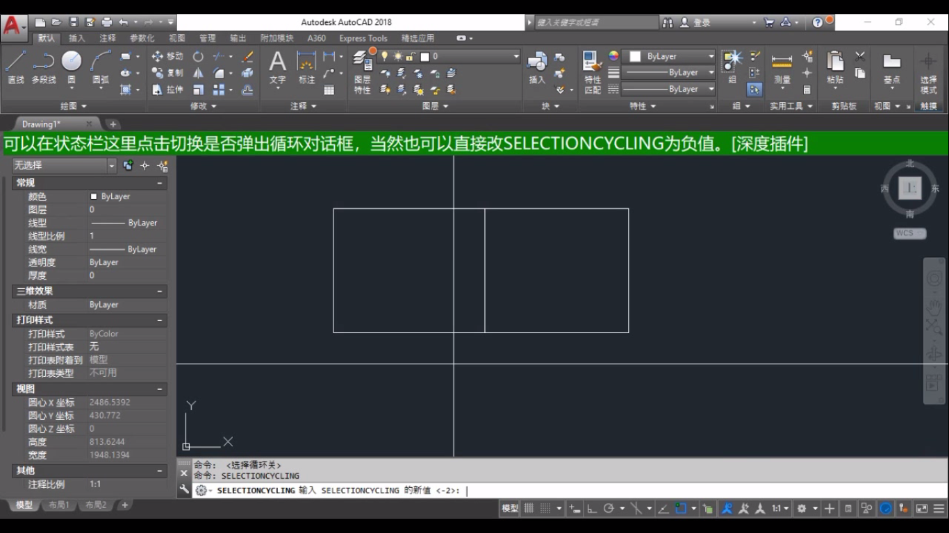

第四位,怎么说呢,这位算不算恶人,真心不好说,但可以肯定一定以及确定的是,有许多用户,特别是拥有老版本习惯的用户也会为它抓狂到死的,但同时呢,深度CAD小编也见过许多达人狂赞它,真是毁誉参半、冰火两重天啊。答案揭晓:它就是CAD2011以上新版本推出的选择循环对话框,如果打开了它,会自动判断当前鼠标下有没有多个实体,如果有多个重叠(部分重叠),单击选择时候就会弹出一个对话框让你选择到底你要选的是哪根葱。小编就不妄加评论了,读者自行感受,天堂向左地狱向右,要开要关全由您了。这里有一个视频讲述如何关闭选择循环,有兴趣可以看一下,设置很简单的。

其他几个确实不好,“动态缩放”我很喜欢,返回去用低版本没有动态缩放我还觉得很难受。
