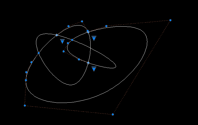

最近研究打断的问题,遇到种情况,自相交的SPLINE,如图,有什么好办法在每个交点处打断。

LISP很难,首先求交点好求,但对周期曲线,单点不允许打断,用两两交点组合BREAK吧,无论什么顺序都不是需要的结果

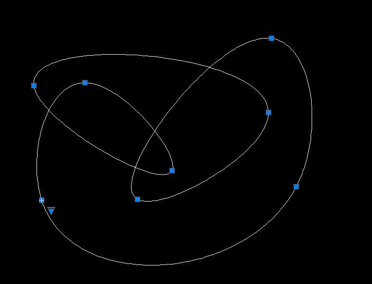

用ARX,就很方便了,代码有注释。
试试下面的

发表于 2018-3-22 13:49:28 | 显示全部楼层
arx还真是厉害很多..
