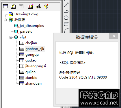

我最近想通过ODBC数据源设置,实现AutoCAD访问MySQL数据库,连接设置和测试都成功,最后的数据表却不能访问。
弹出的对话框如下,请问哪位大侠能指点一下,是什么问题?

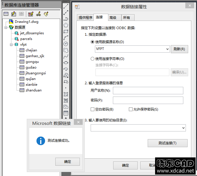

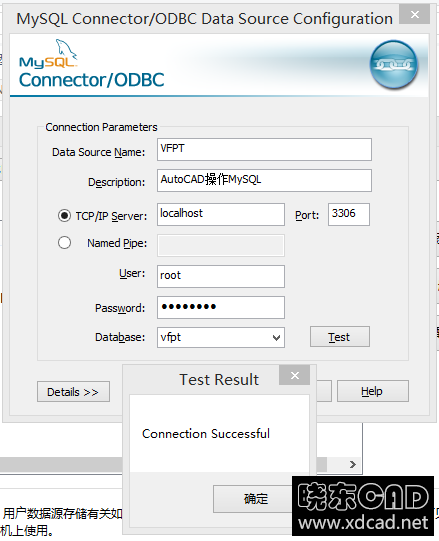

我是通过ODBC数据源设置,先将ODBC连接MySql中的数据库“VFPT”,之后再配置AutoCAD数据源,测试连接成功,可以显示数据库中的表格,但是不能访问。我没有用代码访问数据库,都是连接,想先实现连接。麻烦大侠不吝赐教,谢谢!

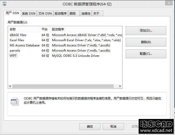

发表于 2018-3-25 22:47:12 | 显示全部楼层
有可能是ODBC 64位驱动的问题,以前碰到过,32位的就正常,64位的就出错。
