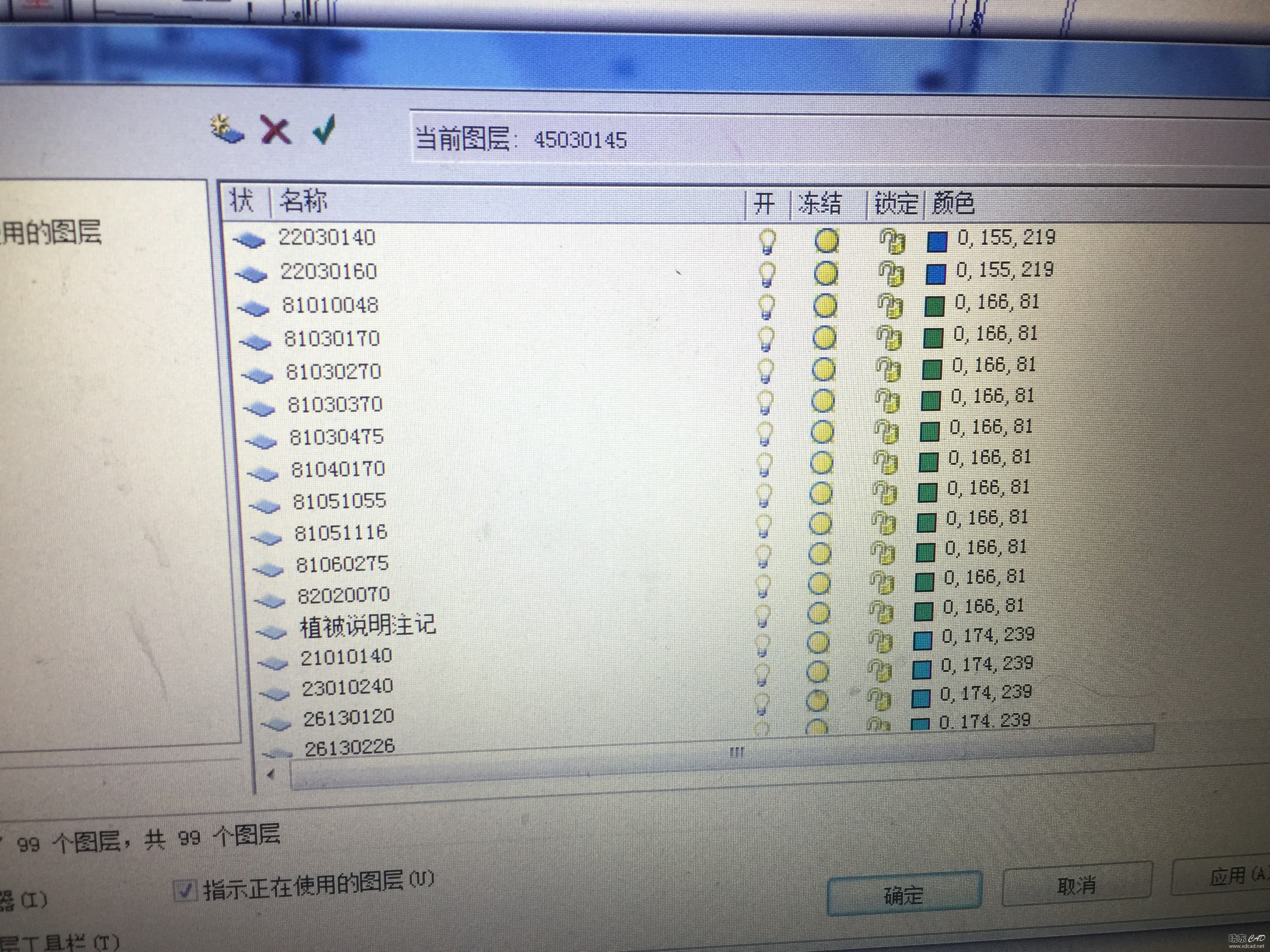

看到这个图片了把,这是我现在图里的状态,rgb色值。我现在就是要把所有的0,166,81 改为0,144,69 等等  就这个意思

看到这个图片了把,这是我现在图里的状态,rgb色值。我现在就是要把所有的0,166,81 改为0,144,69 等等  就这个意思。本来通过图层管理器改也可以,但是需要一个个对,太慢。我的数据量太大,有快两千幅图,所以看能不能程序化解决。
