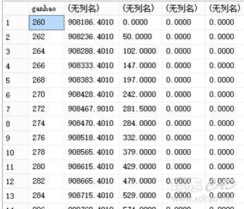

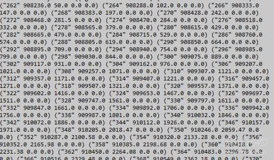

在SQL Server 2012 中执行执行选择语句,读取数据库中的数据(小数点后4位有效),可以准确得到,同样的SQL语句在Autolisp中输入后,打印出来的记过,自动把小数点后的数据四舍五入了,小数的精度大为减少,这种问题如何解决?
我使用的SQL语句是:
SELECT [ganhao]
   ,cast(gonglibiao AS decimal(38,4))
   ,cast(x_coor AS decimal(38,4))
      ,cast(y_coor AS decimal(38,4))
      ,cast(z_coor AS decimal(38,4))
  FROM [gtjxgcgl].[dbo].[ganhao_sjk] WHERE gudao_id = 1 ORDER BY ganhao_xh
下图分别为在SQL Server2012中执行结果和在AutoLisp中执行的结果。
发表于 2018-4-2 23:39:21 | 显示全部楼层
看你的数,不是舍入了,而是截断了啊。
你代码不贴全,不好说,你LISP读出,然后构建表的语句是什么? 数据库读出来的是什么类型? 如果是实数,用下(rtos val 2 4)看看。
 楼主| 发表于 2018-4-4 11:27:36 来自手机 | 显示全部楼层
谢谢,已经搞定了,我把lisp要读取的数据全部转换成字符串,搞定了!
