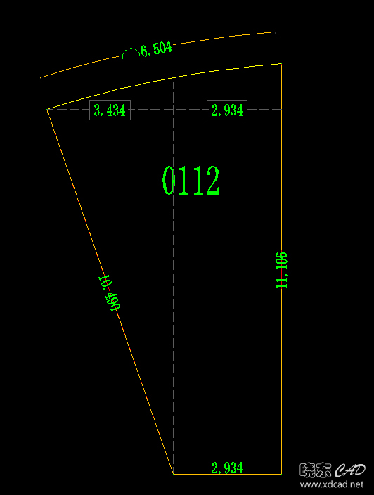

求助,如何在CAD计算弧度面积。

计算哪部分的面积? 你贴的这个图形?
 楼主| 发表于 2018-4-8 20:46:38 | 显示全部楼层
newer 发表于 2018-4-8 17:05
计算哪部分的面积? 你贴的这个图形?
是的,整个图形。
发表于 2018-4-8 21:41:43 | 显示全部楼层
你点一下,特性面板里面不就显示面积了嘛
已领礼包: 3256个
发表于 2018-4-9 08:28:06 | 显示全部楼层
area命令 然后输入o 即可
