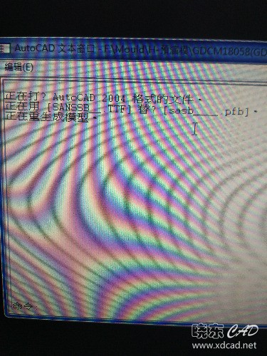

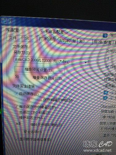

 楼主| 发表于 2018-4-12 23:45:53 来自手机 | 显示全部楼层
我试了公司里3台电脑,一台cad2004一台cad2005,options默认存档2000,wblock以后,再打开提示正在打开2004版本dwg,用另一台装cad2000的打不开,版本太高

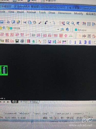

我知道为什么你的2008为什么说wblock以后就是2000版本的,这个是你用指令完成的,wblock里面有个按钮存档名称还有一个版本号可以点,我也可以。。。
但是,你通过程序完成,你看看肯定不是2000版本的,因为程序代码里面没有输入版本的接口,程序如下:
(command "wblock" (ssget) pt "test.dwg")

 楼主| 发表于 2018-4-13 08:50:08 来自手机 | 显示全部楼层
1
1111111111

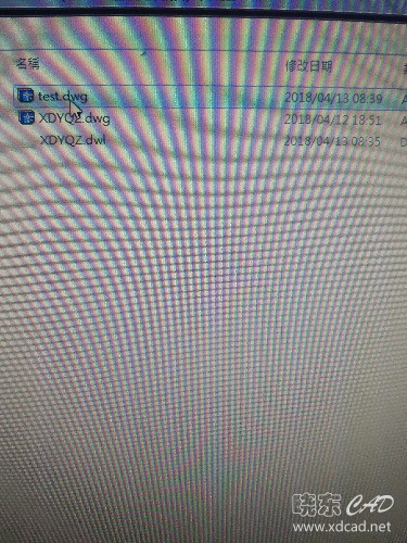

 楼主| 发表于 2018-4-13 08:58:37 来自手机 | 显示全部楼层
啵浪 发表于 2018-4-13 08:50
可能是我们的环境变量或者系统,我试过英文版2004与简体版2005,结果一样,wblock后的dwg确实是2004版本 ...
穿重了一张,好模糊
 楼主| 发表于 2018-4-13 09:02:55 来自手机 | 显示全部楼层
newer 发表于 2018-4-13 01:15
2008, WBLOCK后是2000
(command "wblock" "test" "" '(0 0 0) (ssget) "")
可能是我们的环境变量或者系统,我试过英文版2004与简体版2005,结果一样,wblock后的dwg确实是2004版本的

发表于 2018-4-17 11:04:26 | 显示全部楼层
我2018的CAD,设置保存是2000的,W写块写出来的就是2000版本的
(以前遇到的是W写块写出来的是2018,需要在打开保存一次,才能变成2000的)
不知道是什么情况引起的
