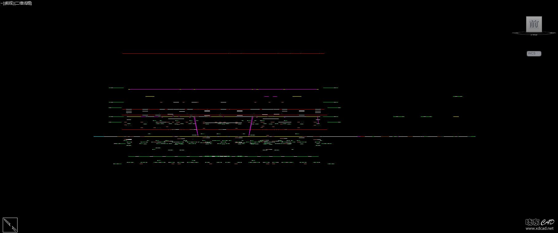

请问如何设定才不会出现这种情况?
俯视
俯视
前视
前视
发表于 2018-4-22 00:02:53 | 显示全部楼层
画图时候没注意吧,你查下那些图形的Z坐标或者ELEV标高,是不是都不是0.
如果是的话,把他们Z坐标归0.有问题,最好把你的DWG压缩上传论坛。
 楼主| 发表于 2018-4-22 09:07:35 | 显示全部楼层
如果是的话,把他们Z坐标归0.有问 ...
是这种情况。如何将Z轴标高锁定,尤其是拷入别的图的图形后,就会出现这样的问题。随便画条线,线两端的Z标高就不同了
