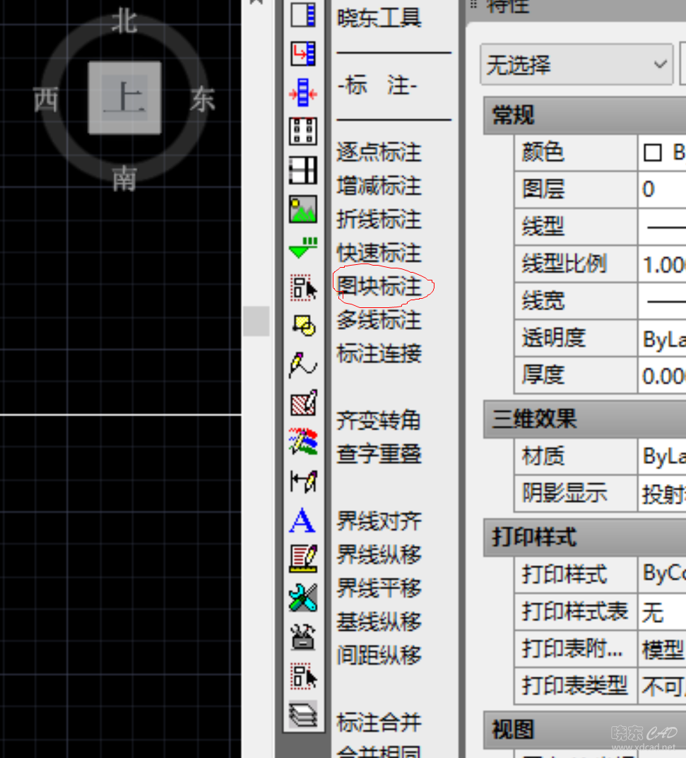

发表于 2018-5-10 11:38:55 | 显示全部楼层 |阅读模式
还请大神教教我,谢谢!在作图中使用块标注时,我只能让标注在一条直线上,由于工作原因需要对成千上万个块进行快速标注,切对齐不同角度,发现有块标注这个功能,就是不能对齐不同角度。

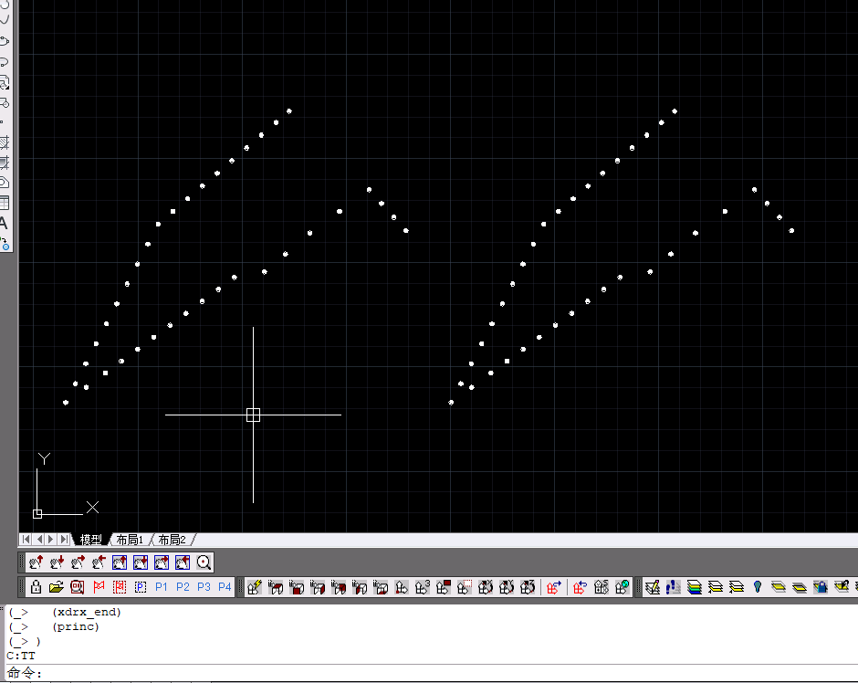

发表于 2018-5-11 20:31:36 | 显示全部楼层
给你个强的,批量连线标注图块

 楼主| 发表于 2018-5-12 10:03:00 | 显示全部楼层
newer 发表于 2018-5-11 20:31
给你个强的,批量连线标注图块
谢谢大神,我在CAD上没运行起来...我下载了晓东LSP和API的呀
