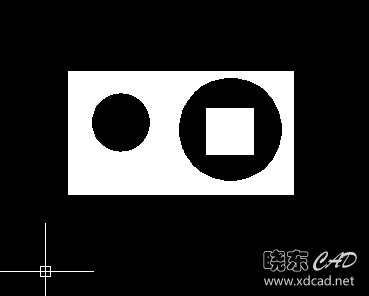

请问大家,xdrx_hatch_make生成的HATCH与用HATCH命令生成的有何不同(HATCH生成时,孤岛检测时有三个选项,普通,内部,外部),对应哪一个呢?普通吗?谢谢!
发表于 2018-7-16 22:35:00 | 显示全部楼层
看图说话,默认的
生成基本的HATCH,HATCH的其他表现,另外再用
xdrx_hatch_xxx
(xdrx_setpropertyvalue ha "......")
