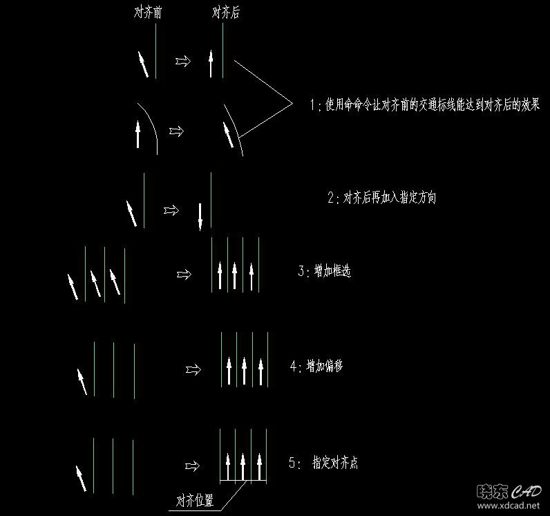

    现在有个交通标志的块 需要对齐行车道线  一个个旋转对齐 比较麻烦 工作量有时比较大 希望大神出手能编一个 块对齐的插件 要求看附件 交通标线对齐.jpg    要求有点多 想得比较多  随便实现一个都是可以的!

你既然用了动态块,可以再设置一个对齐属性,这样可以不用程序,拷贝一个后先对齐,然后再用对齐的拷贝
