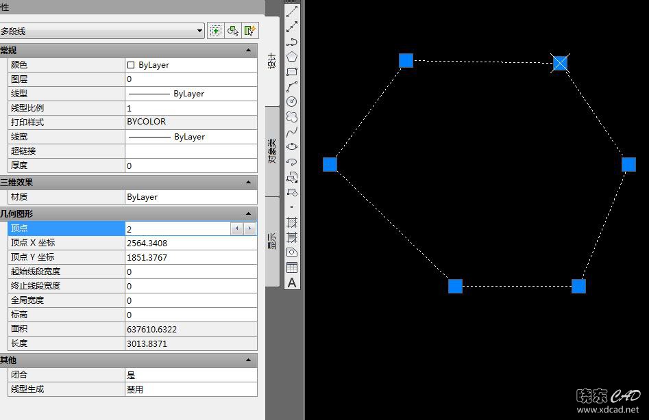

请问有木有什么办法可以修改一个闭合多段线的起始点,并将多段线按照顺时针编号。小弟知道打断再连接可以达到此效果,奈何数据太多,有些繁琐,烦求各位大神帮忙!小弟感激不尽!

(mapcar '(lambda(x) (cdr x)) (vl-remove-if-not '(lambda(x) (= (car x) 10)) (entget (car (entsel)))))

对点表,根据其中存在的一个点PT为起点,顺时针重新排序
13 个回复 - 3531 次查看
非常实用的一个函数,比如对多段线取得顶点后,我们还不能定位这些顶点,先用 (XD::PntS:MinX->MinY pts pt tol)得到X最小,Y最小的点 P 后,再:(XD::Pnts:UnClockWise pts p tol),就获得的第一个顶点是X,Y最小 ...
