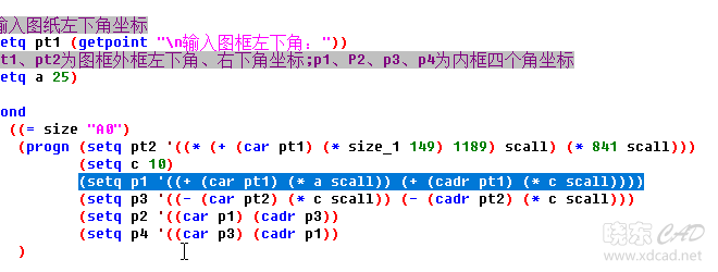

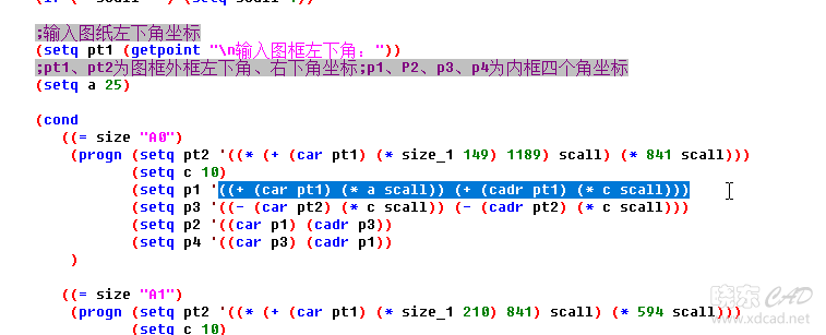

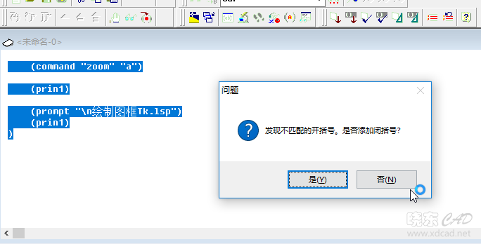

有很多括号不匹配 打开VLISP编辑器,优化代码,就会提示你 [attachimg]81620[/attachimg] 不匹配的 [attachimg]81619[/attachimg] 后面添加括号 [attachimg]81618[/attachimg] 这个COND语句里面  详情 回复 发表于 2018-11-14 20:34

有很多括号不匹配
不匹配的
后面添加括号
这个COND语句里面,每个分支都不匹配,要改好多
下面是改后的代码
