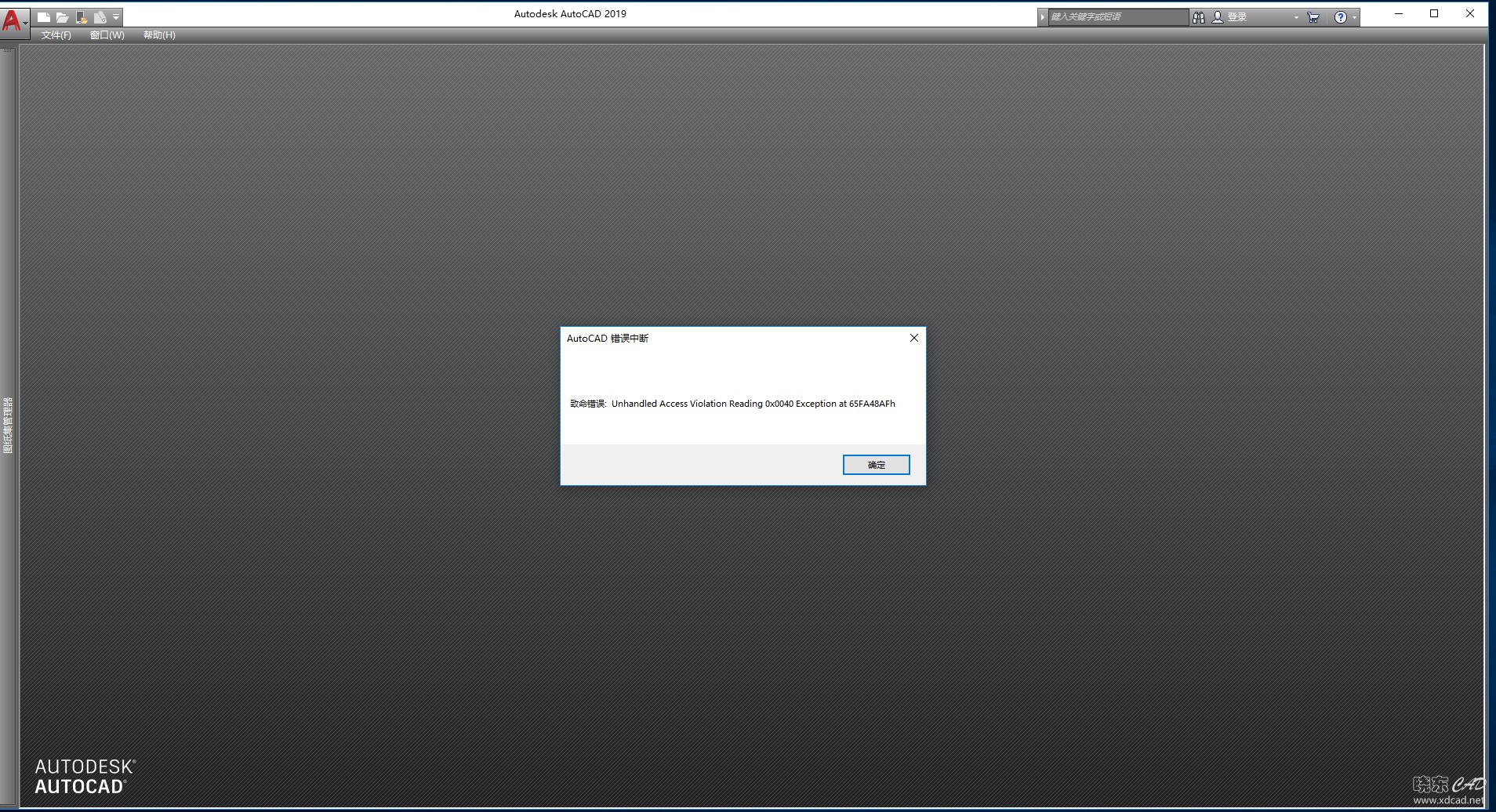

发表于 2018-11-15 14:17:26 | 显示全部楼层 |阅读模式
致命错误
致命错误
win10系统 api右键管理员安装在D盘XDSoft目录下选择好CAD版本
CAD2016 2019 均崩溃 出现致命错误
api版本XDRX-API-2018-11-11

任何时候,先装工具箱, 如果API有更新, 后装API, 并保证API和工具箱都安装到一个目录下  详情 回复 发表于 2018-11-21 10:32
 楼主| 发表于 2018-11-21 10:40:50 | 显示全部楼层
并保证API和工具箱都安装到一个目录下 OK了 之前的版本也不行 我就没放在一起

发表于 2018-11-25 01:07:02 | 显示全部楼层
win8.1 CAD2017 崩溃 出现致命错误
api版本XDRX-API-2018-11-22
