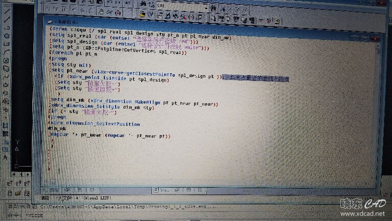

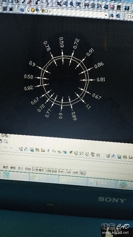

[求助] 这个程序超欠挖标注负号不出怎么办。
发表于 2018-11-19 15:46:30 来自手机 | 显示全部楼层 |阅读模式
(defun c:cqw (/ spl_real spl_design sty pt_n pt pt_near dim_mk) (setq spl_real (car (entsel "选择实际开挖线 red"))) (setq spl_design (car (entsel "选择设计开挖线 white"))) (setq sty nil) (setq pt_n (XD::Polyline:GetVertices spl_real)) (foreach pt pt_n  (progn   (setq pt_near (vlax-curve-getClosestPointTo spl_design pt))                    ;求距离点最近的曲线上的点   (if (xdrx_point_isinside pt spl_design)    (setq sty "隧道欠挖-")    (setq sty "隧道超挖+")   )   (setq dim_mk nil)                    ;直接生成有问题                    ;(setq dim_mk (xdrx_dimension_MakeAlign pt pt_near pt_near sty))                     ;(xdrx_dimension_update dim_mk)   (setq dim_mk (xdrx_dimension_MakeAlign pt pt_near pt_near))   (xdrx_dimension_SetStyle dim_mk sty)  ) ))

 楼主| 发表于 2018-11-19 16:51:07 来自手机 | 显示全部楼层
帮忙看哪不对
