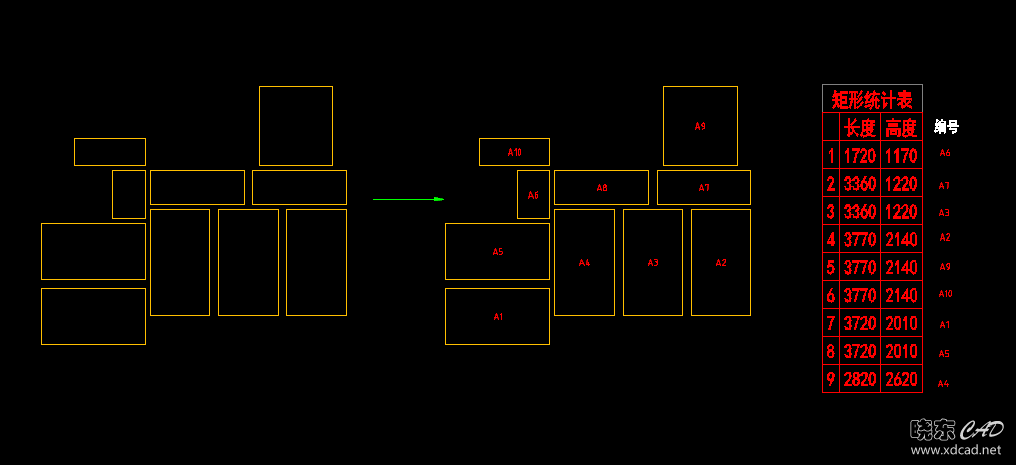

newer大,能否将你的两个插件合并下http://bbs.xdcad.net/thread-717043-1-1.html
http://bbs.xdcad.net/forum.php?mod=viewthread&tid=710063&highlight=%C5%FA%C1%BF%BE

主要是统计矩形长宽不能和自动编号对应,比如统计的1720 1170这个矩形我还得找下编号是a6

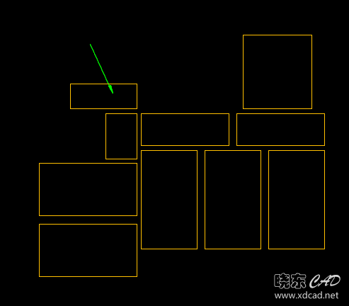

 楼主| 发表于 2018-11-26 12:59:02 | 显示全部楼层
newer 发表于 2018-11-26 12:46
你调用两次,不一样吗?
