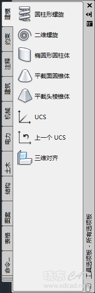

如图所示的停靠窗口,我已经尝试过使用CAcUiTabMainDialog及CAcUiTabChildDialog,但是好像没有相关API来设置竖Tab,难道相关的设置,在停靠窗口类里面吗?
敬请大神指教!

你查查 sdk的例子 samples\editor\SimpleToolPalette_dg

感谢回复,我刚刚已经实现了这个效果了,昨天在翻张帆的《objectarx开发实例教程》的时候,发现其工具选项板里面有详细的Demo,今天按照这个demo把我需要的效果实现了,不过还是非常感谢您的回复,早看到我就不会走那么多弯路了
