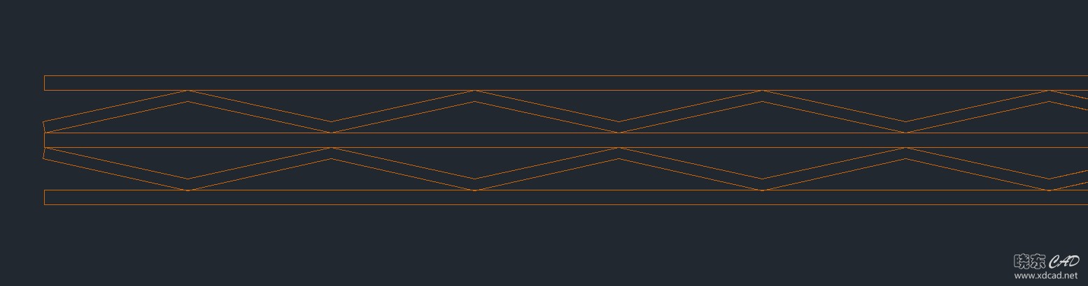

请教这种线折线能不能一次画出来
已领礼包: 20个
发表于 2018-12-4 16:03:52 | 显示全部楼层
一笔画? 你看看是否可以从一个起点可以走到终点
已领礼包: 7个
发表于 2018-12-5 07:45:52 | 显示全部楼层
CAD 自带的多线 mline 可以试一试
已领礼包: 6881个
发表于 2018-12-5 08:28:38 | 显示全部楼层
这没问题
用多线就可以
过不去的地方就多画几个来回就OK
已领礼包: 6434个
发表于 2018-12-5 10:25:14 | 显示全部楼层
mline还真没用过
