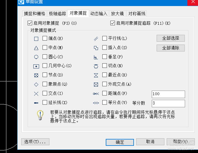

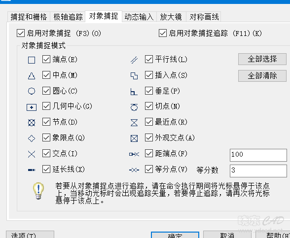

我使用CAD的时候,经常出现一个问题:
在捕捉选项,勾选了要捕捉的内容。
但是,过一会儿这些勾选的选项就取消勾选了。
一开始是这样的,
但是,经常过了一会儿就变成这样了。

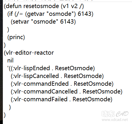

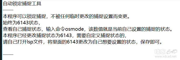

我已经在本论坛,找到了可以自动加载,并保持状态的工具了。
万分感谢你,感谢晓东论坛,解除了困扰我多年的问题。。
你这个还要打开LSP,修改想要的,不方便 上面那个代码,你自己执行设置捕捉命令时候,随时可以根据你的需要监视,更好  详情 回复 发表于 2018-12-16 12:29
发表于 2018-12-16 12:29:48 | 显示全部楼层
万分感谢你,感谢晓东论坛,解除了困 ...
