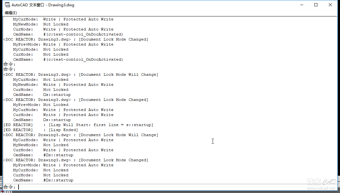

用反应器应该不行,看下面图

用反应器应该不行,看下面图 [attachimg]82643[/attachimg] 自己写HOOK,去判断命令行窗口是否空闲,试试  详情 回复 发表于 2018-12-17 12:33

革天明 发表于 2018-12-17 12:05
谢谢,我试试这个方法
用反应器应该不行,看下面图
