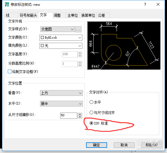

我用pDimStyleTblRcd->setDimtoh(0);设置后,为什么文字对齐方式是ISO标准,不是与尺寸线对齐?我查看系统变量,说setDimtoh参数为0时是与尺寸线对齐的。求大神指点.
发表于 2018-12-18 15:13:00 | 显示全部楼层
DIMTIH 也要为0.
