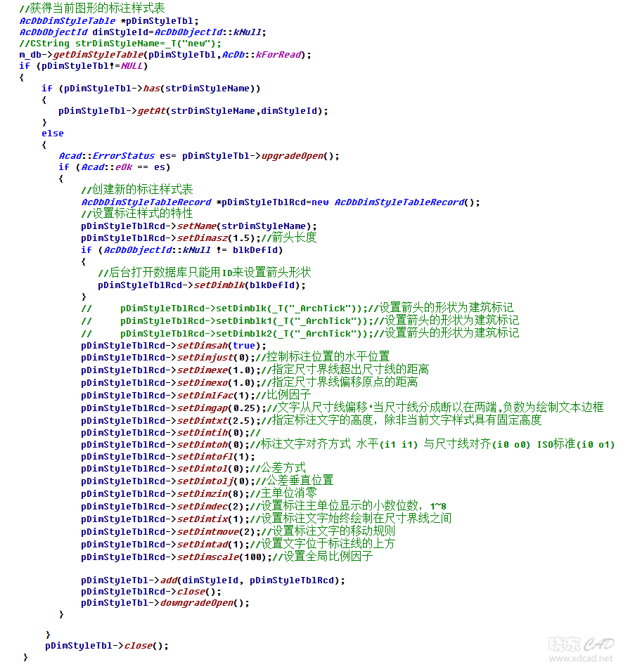

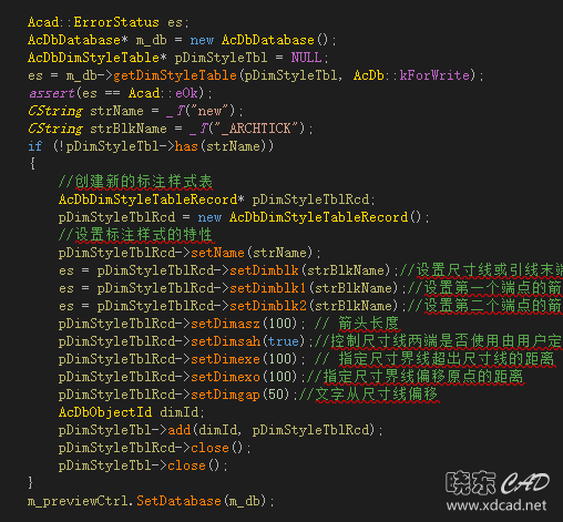

如图,这是我写的创建标注样式的一段代码,为什么建筑标记设置不了,总是显示实心箭头,其中m_previewCtrl是CGsPreviewCtrl类型。求大牛指点!!!

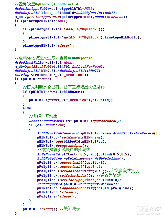

经过测试发现,新建的数据库属于后台操作,setdimblk没有办法使用一个字符串类型。同样的情况还有setLinetype设置线型,都不能直接使用,只能使用AcDbObjectId类型来实现。

这个对后台打开的数据库应该也无效,
另外你这个代码中有一个错误,pBlkTbl->close(); 应该放在最后的if之外,否则块表在后面的程序中国无法升级打开写模式.
