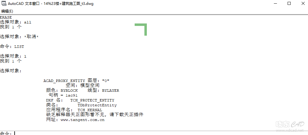

你这图,2019打开,只有一个实体,LIST它,提示你很明确了

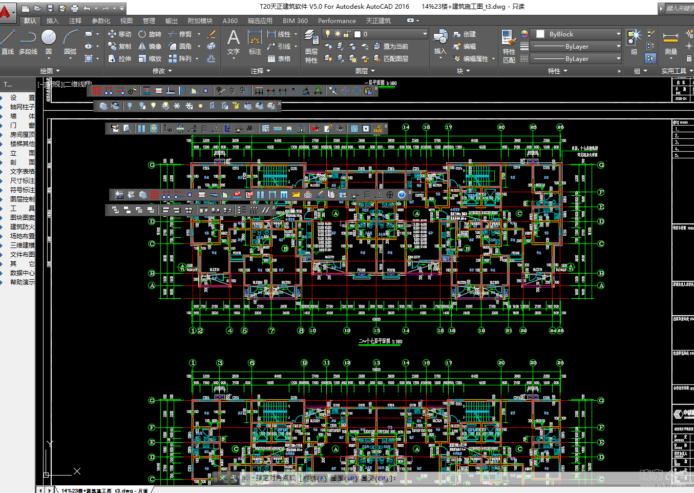

天正下就看到了 [attachimg]82844[/attachimg]  详情 回复 发表于 2018-12-22 20:38

天正下就看到了

你天正版本可能太低,或者插件太低 你这图被天正保护了,是保护的天正实体 低版本插件可能看不到  详情 回复 发表于 2018-12-22 22:06

你天正版本可能太低,或者插件太低
你这图被天正保护了,是保护的天正实体
低版本插件可能看不到
