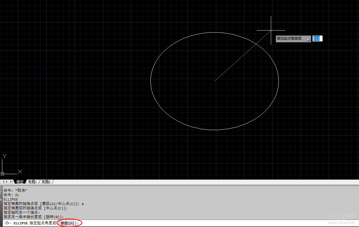

如题,一直搞不明白 参数(P)中
将startParam设置为椭圆的新start参数。如果startParam大于当前结束参数,则按2pi的步骤递减,直到小于当前结束参数为止。
设置endParam为椭圆的新结束参数。如果endParam小于当前开始参数,那么它将按2pi的步骤递增,直到大于当前开始参数为止。
在update()中表达式该怎么搞

如图这俩功能
 楼主| 发表于 2018-12-25 15:49:46 | 显示全部楼层
ObjectARX开发,就是搞一个跟AutoCAD里面的椭圆一模一样的椭圆功能  现在 椭圆弧里面根据参数设置弧度还有包含角度不知道该怎么搞

 楼主| 发表于 2018-12-26 14:34:42 | 显示全部楼层
newer 发表于 2018-12-26 14:27
你是怎么解决的啊
AcDbellipse类有个double angleAtParm(double param)函数,我开始看描述不清楚作用,找人问了问发现通过这个可以直接返回通过参数得到的角,问题就解决了
