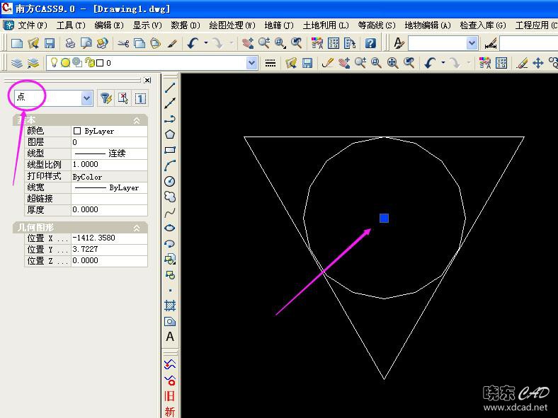

CAD图块的基点,如何能用点位显示出来?就是在图块基点上自动生成一个点,能通过插件实现这个功能吗?

几句代码
  1. (defun c:tt ()
  2.   (if (and (xdrx_initssget "\n选择块<退出>:")
  3.            (setq ss (xdrx_ssget '((0 . "INSERT"))))
  4.       )
  5.     (progn
  6.       (xdrx_point_make (xdrx_entity_getproperty ss "position"))
  7.       (xdrx_prompt "\n生成了" (sslength ss) "个点.")
  8.     )
  9.   )
  10.   (princ)
  11. )

谢谢版主大人!这功能的插件我翻了半下午论坛都没找见,你几分钟就弄出来了,我太崇拜你了。
