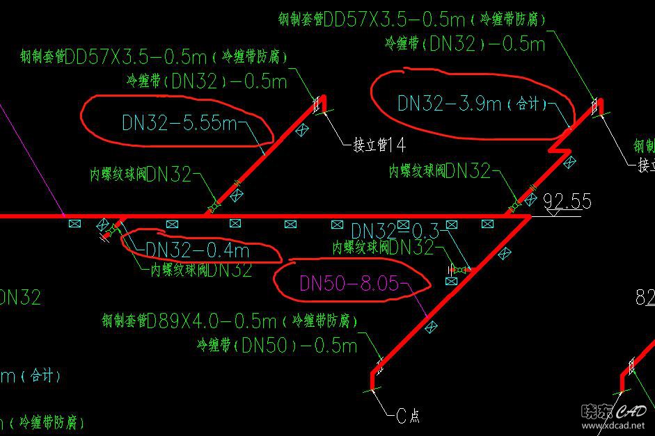

本人不是专业人士,但从事到cad这个行业,本人的图纸上有大量的多行文字中有数字需要统计。以前统计经常统计几个小时,还总是出错。今天终于无法忍受这样繁琐的工程,上百度搜索有没有更好的办法,发现cad插件这个东西。找了很久找到贵站,很是高兴。下载了工具箱,试了里面的文字和统计类的工具,发现都不能对多行文字进行统计。其他的我不太懂,就在想需要这么个插件,多行文字中,数字分类求和,或者同类求和。比如,我的图纸有有大量的管道长度,都是多行文字标注,如:DN80-80m,dn315-200m(总长),D89X4.0-100m,我要分类统计多行文字中,类别DN80和D89X4.0的长度。谢谢大家,望大家给我推荐一个。统计后的表格要求不多,可以顺便做一个小表格插入图中就行,我主要需要统计的总数,竣工资料需要。

我要统计图片上的文字,DN32多长,DN50多长。最后一个小表格插入图纸。C:\Documents and Settings\Administrator\桌面\1

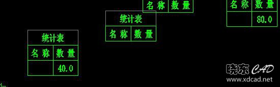

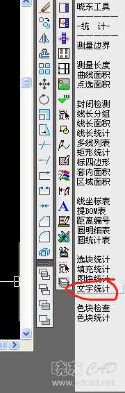

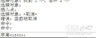

我已经把多行文字炸开了,还是不行。工具箱,输入tt,命令行提示出错,我找其他插件,相加最后都算40啊,麻烦版主能不能指定一个链接,谢谢。
