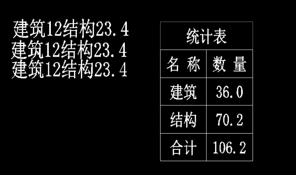

之前在论坛看了一个分别求和的贴子,很适合用。但也遇到了一些麻烦。框选数据的时候把其它无用的东西也统计上去了。不知道这代码能不能修改一下,只要统计指定的文字后的数字。
比如   图纸中有吊 562   卡34   架621   埋526    新建光交箱   6    分纤箱   24   等等
如果我只要统计   吊   卡   架   埋  4个文字后的数量,可以指定就好了。
大神指点一下,感谢感谢。

发表于 2019-1-11 12:18:45 | 显示全部楼层
构建选择集是个技巧,熟练掌握能让画图更快
你这个问题,你可以用QSELECT 或者 FILTER 命令先把要操作的选择集构建好
插件用的时候选择P就可以了。
一个插件不可能100%适合所有的地方,所以要灵活的使用插件。
如果不用QSELECT命令构建,如果会简单的LISP,你更如虎添翼,用 SSGET搜索下论坛
