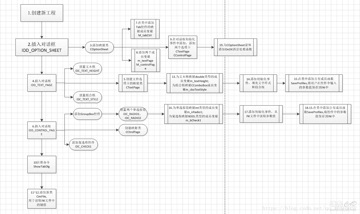

先附上流程图:

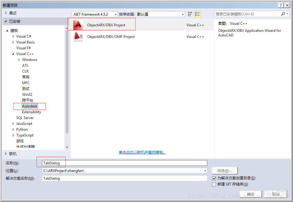

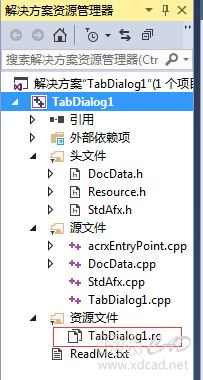

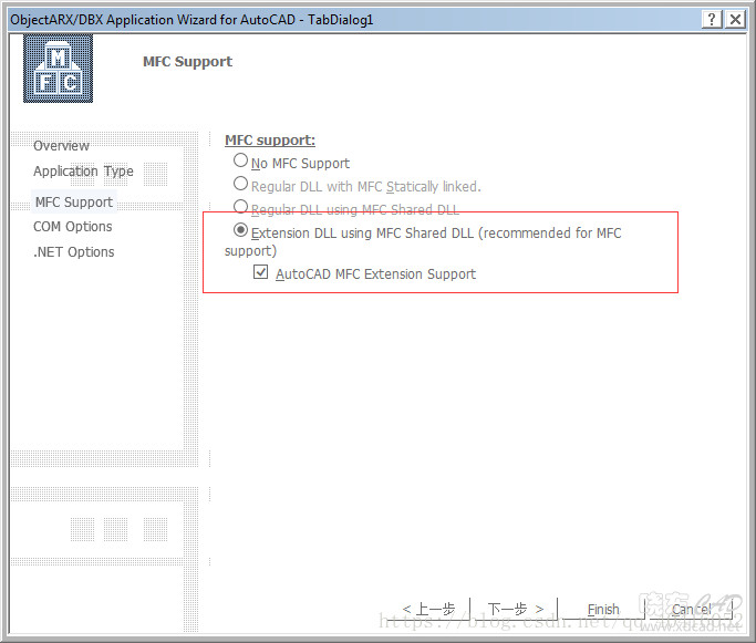

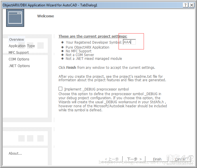

(1) 创建工程

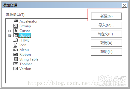

(2)插入一个对话框

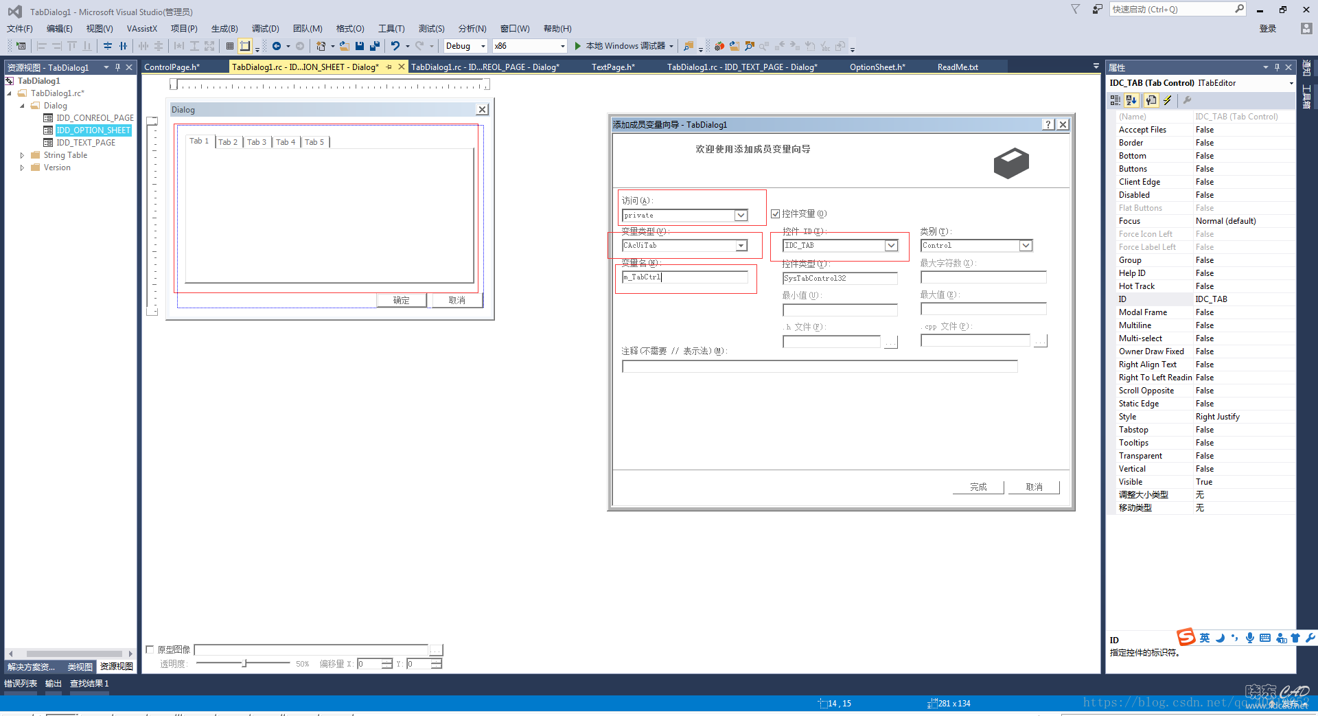

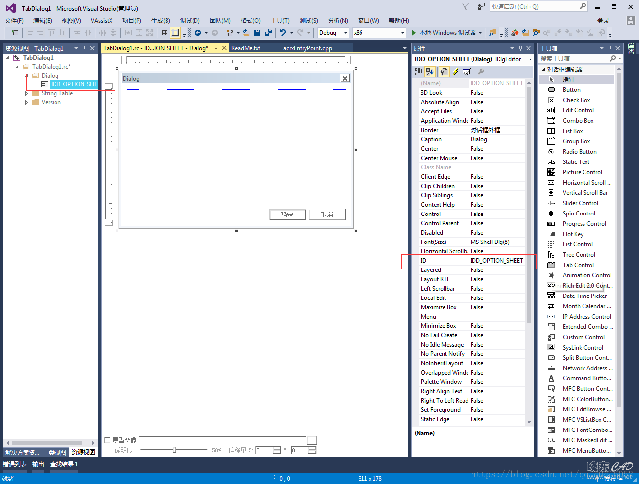

双击.rc文件
右键-》选中添加资源

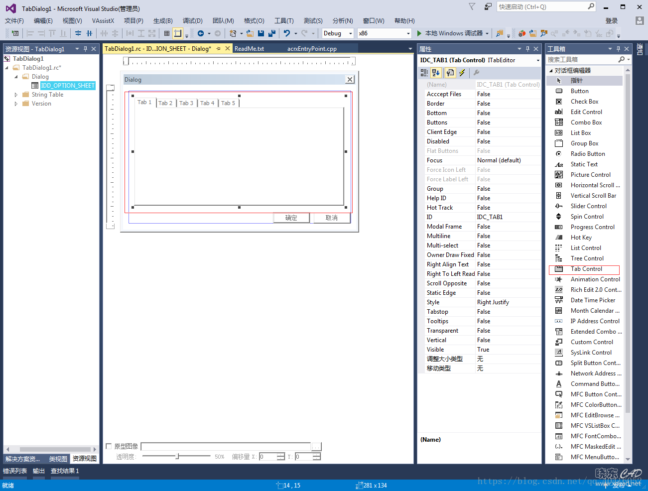

修改对话框ID:IDD_OPTION_SHEET
在上面添加一个Tab控件, 修改ID:IDC_TAB

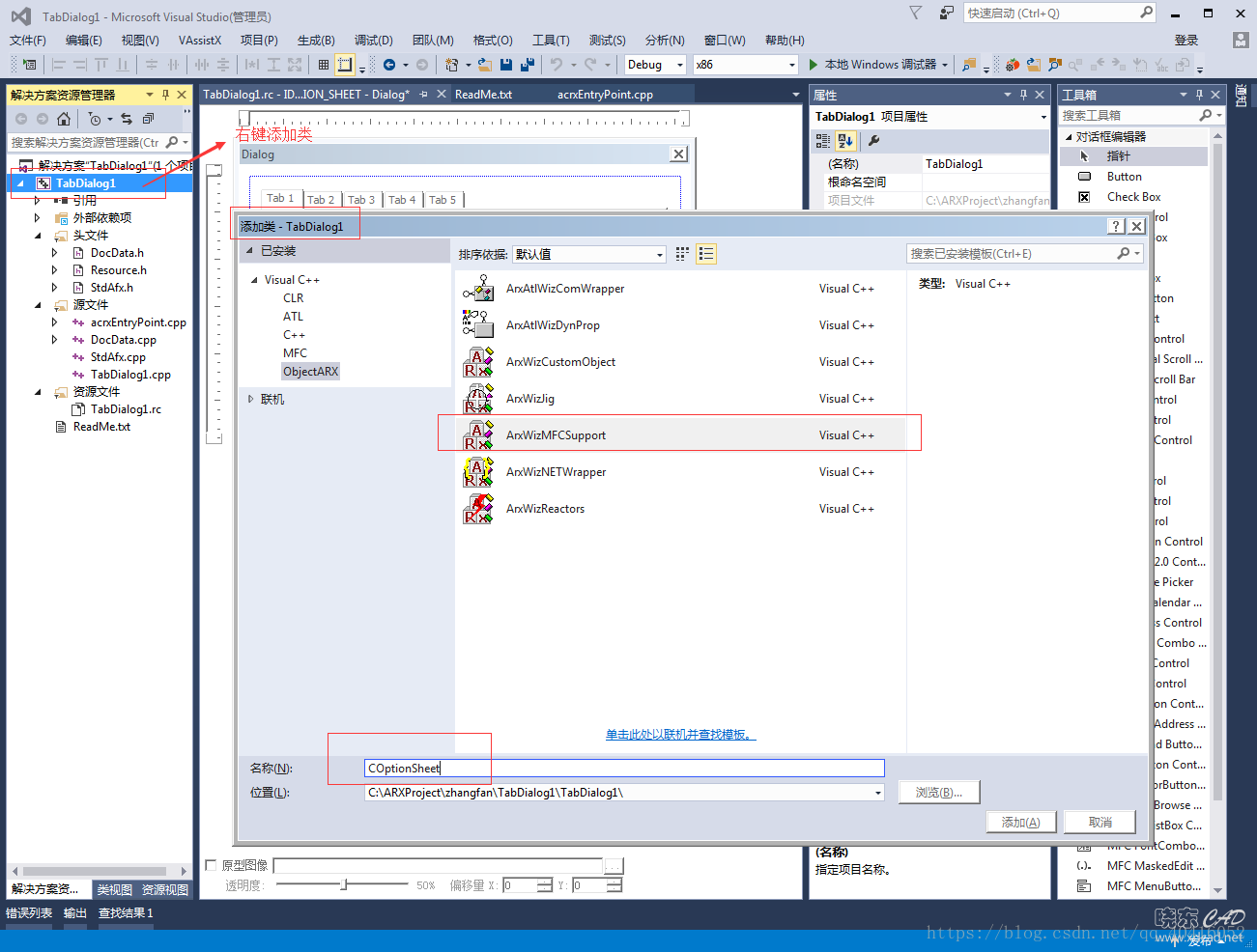

(3)为此对话框添加映射类COptionSheet,基类为CAcUiTabMainDialog

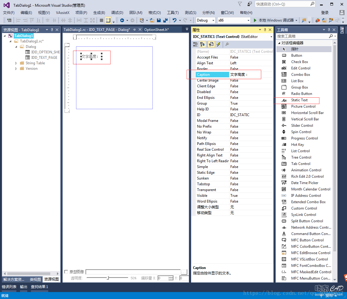

(4)再插入一个对话框资源(IDD_TEXT_PAGE)

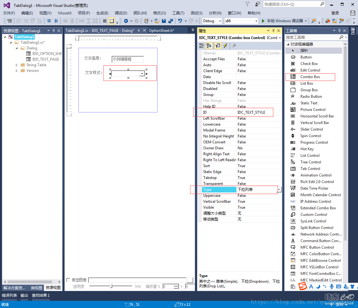

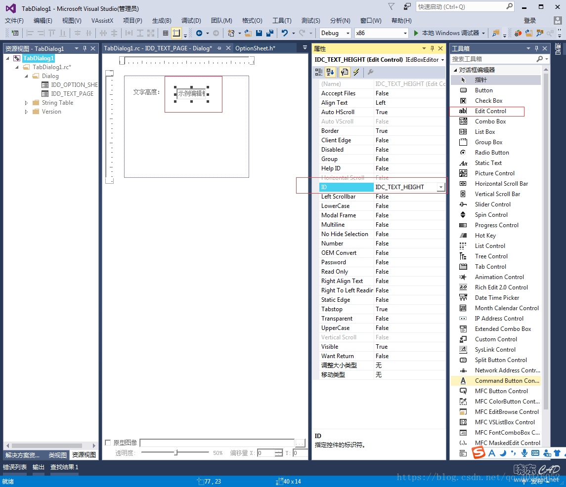

右击,选“插入dialog”
放置一个文本框

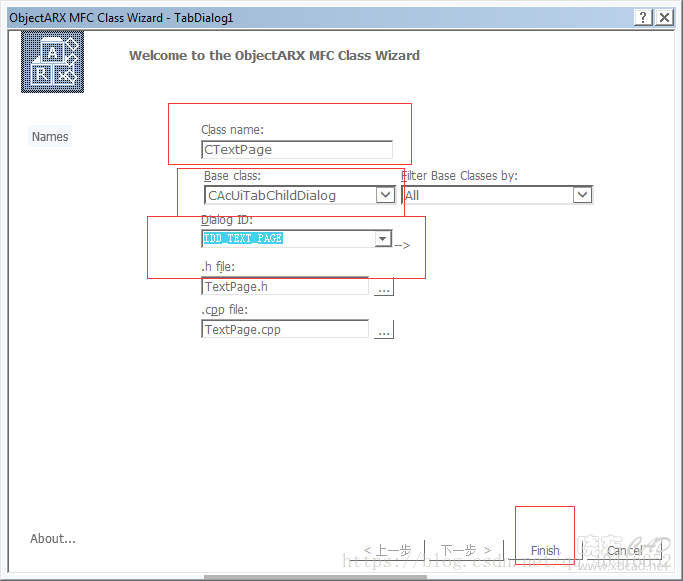

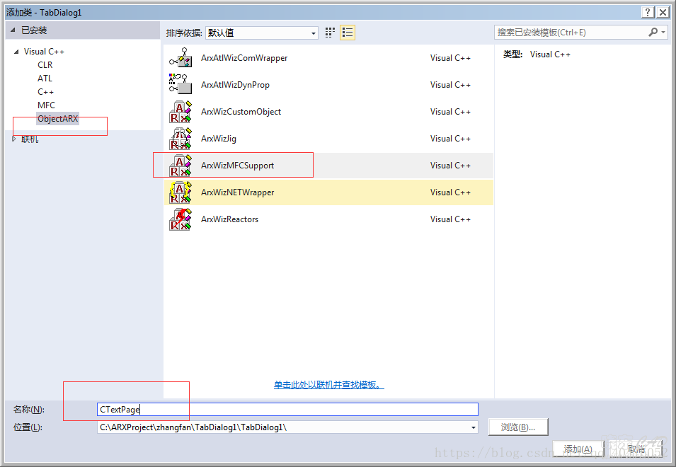

(5)创建文字选项卡的映射类CTextPage

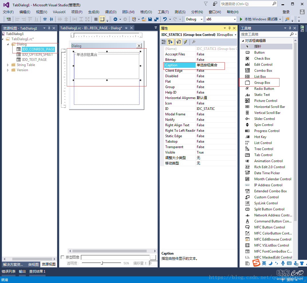

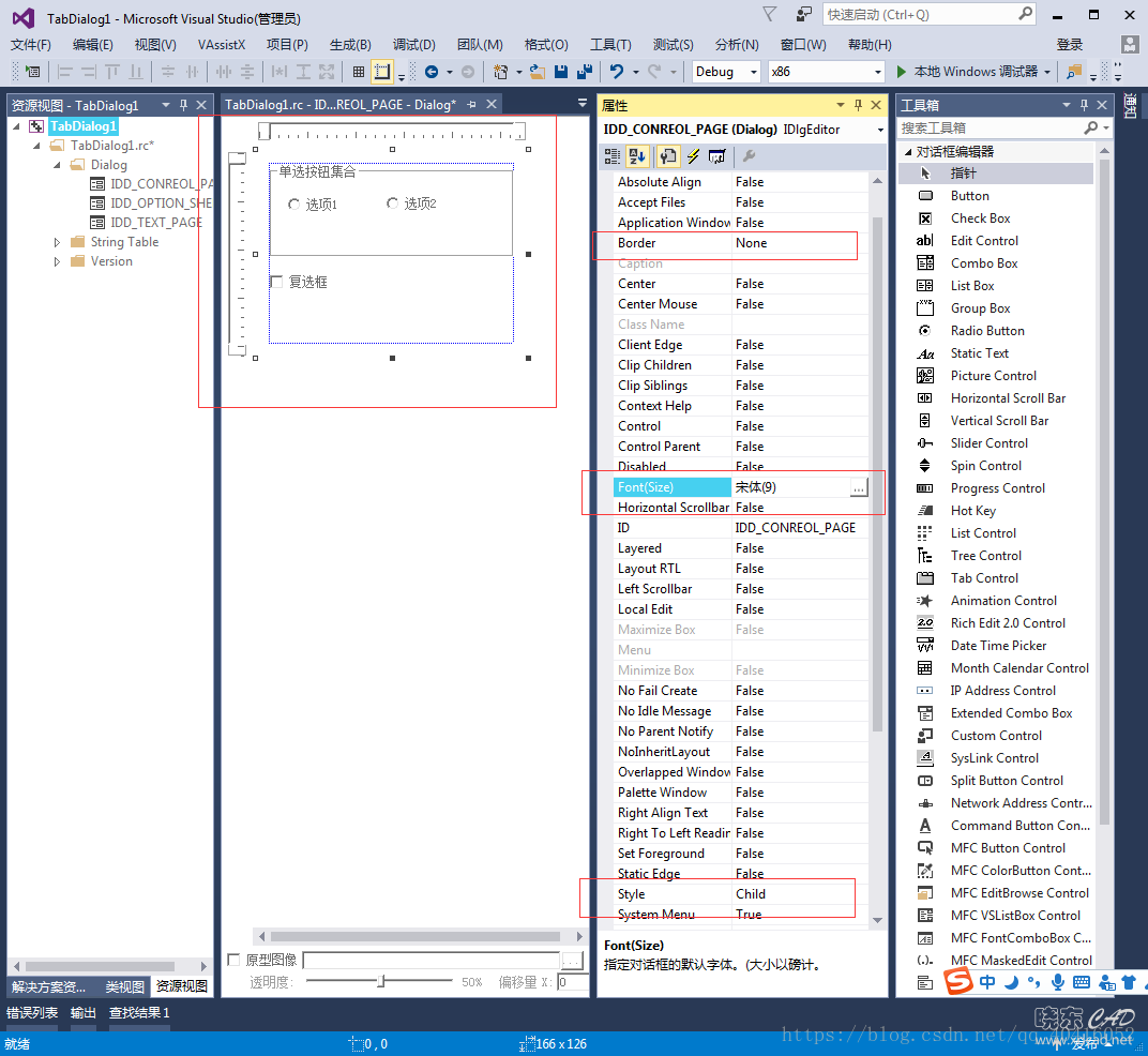

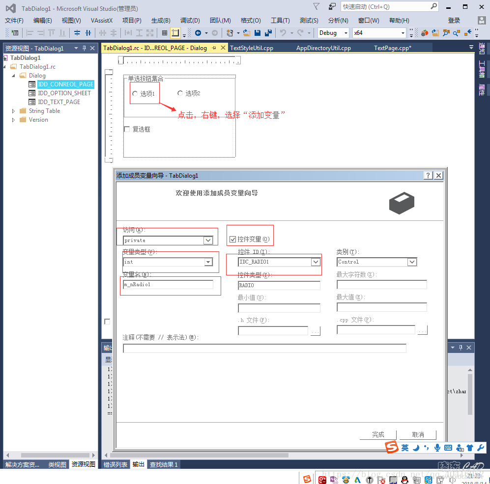

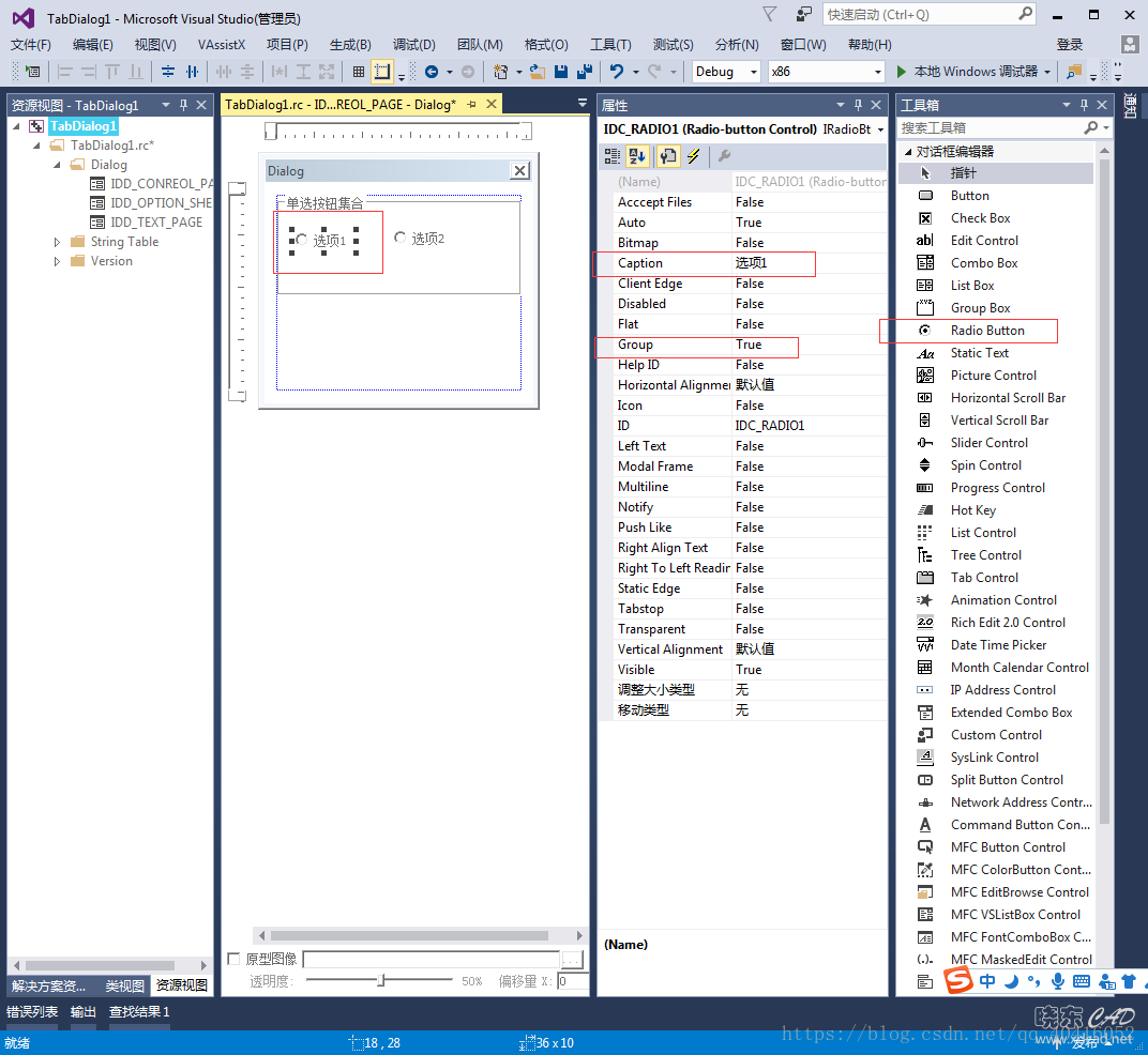

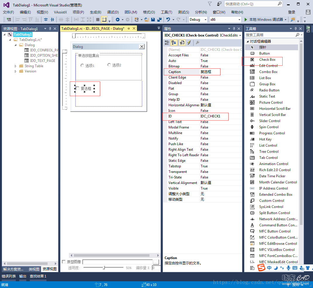

(6)插入第二个选项卡对应的资源对话框(IDD_CONREOL_PAGE)
添加Group Box按钮
内部放置两个单选按钮(ID分别为:IDC_RADIO1和IDC_RADIO2),只勾选第一个按钮的Group选项
添加一个复选框控件
点击一下对话框,修改属性

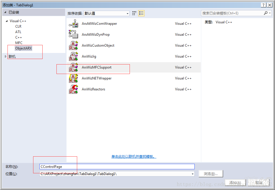

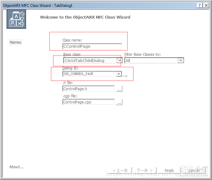

创建这个选项卡对话框的映射类CControlPage

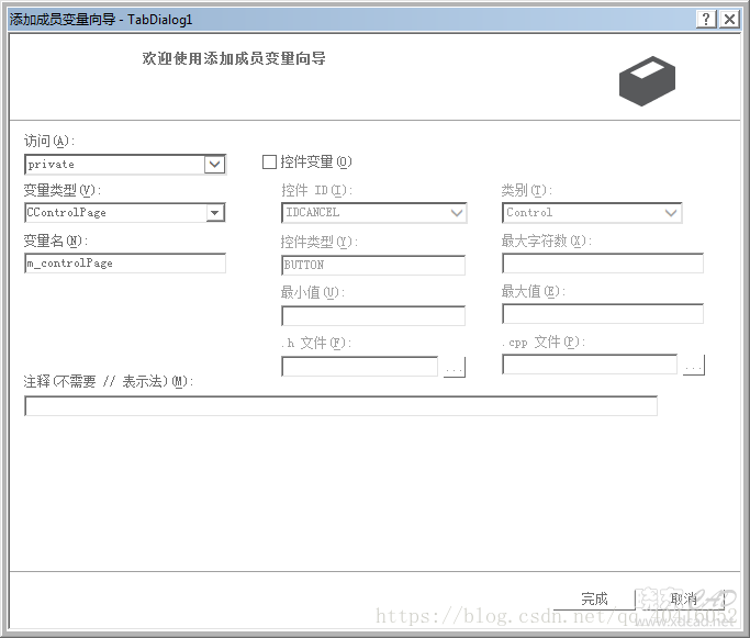

(7)在COptionSheet类中,为Tab控件添加映射成员变量
点击Tab控件框,右键选择“添加变量”

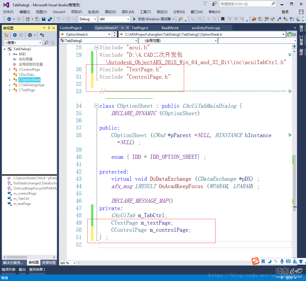

(8) 在COptionSheet类中添加两个成员变量
CTextPage m_textPage;
CControlPage m_controlPage;
注:上图中的变量名应为:m_textPage

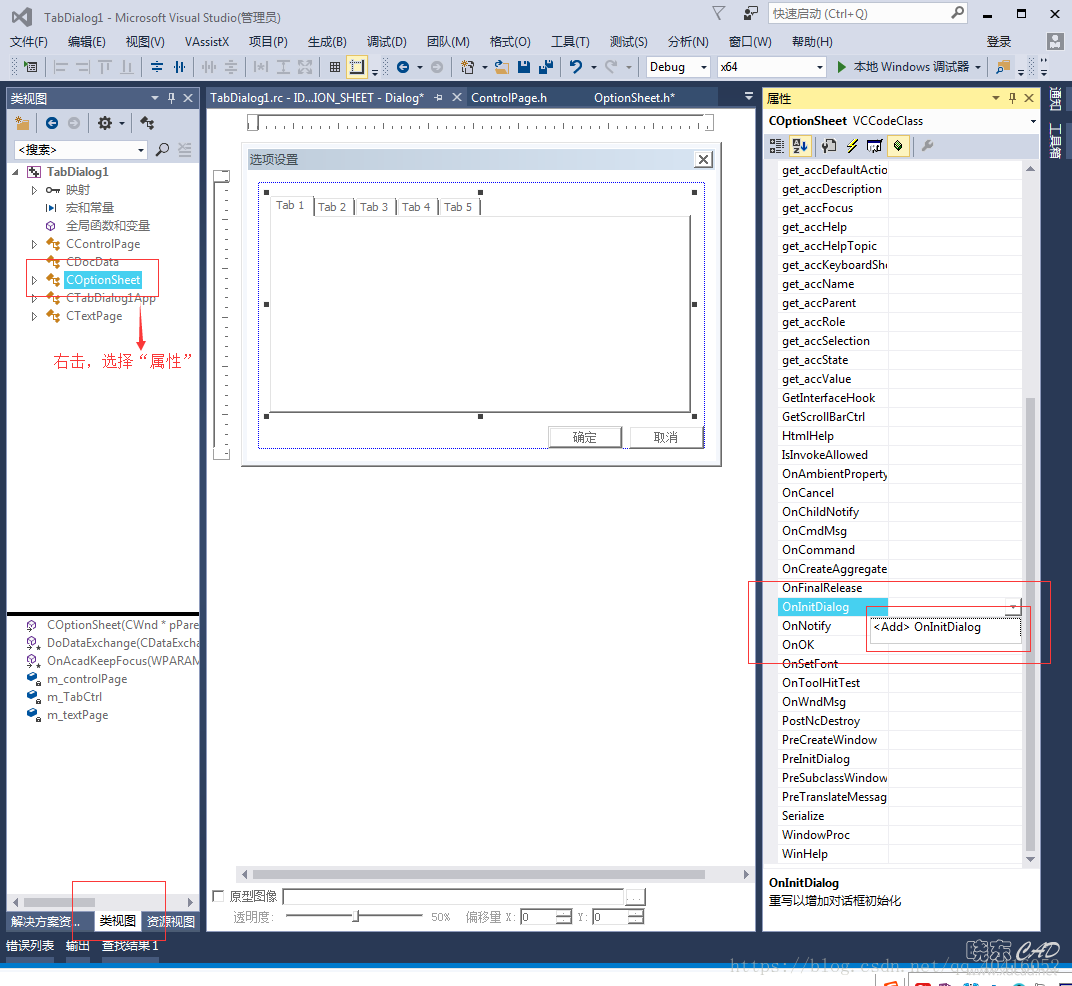

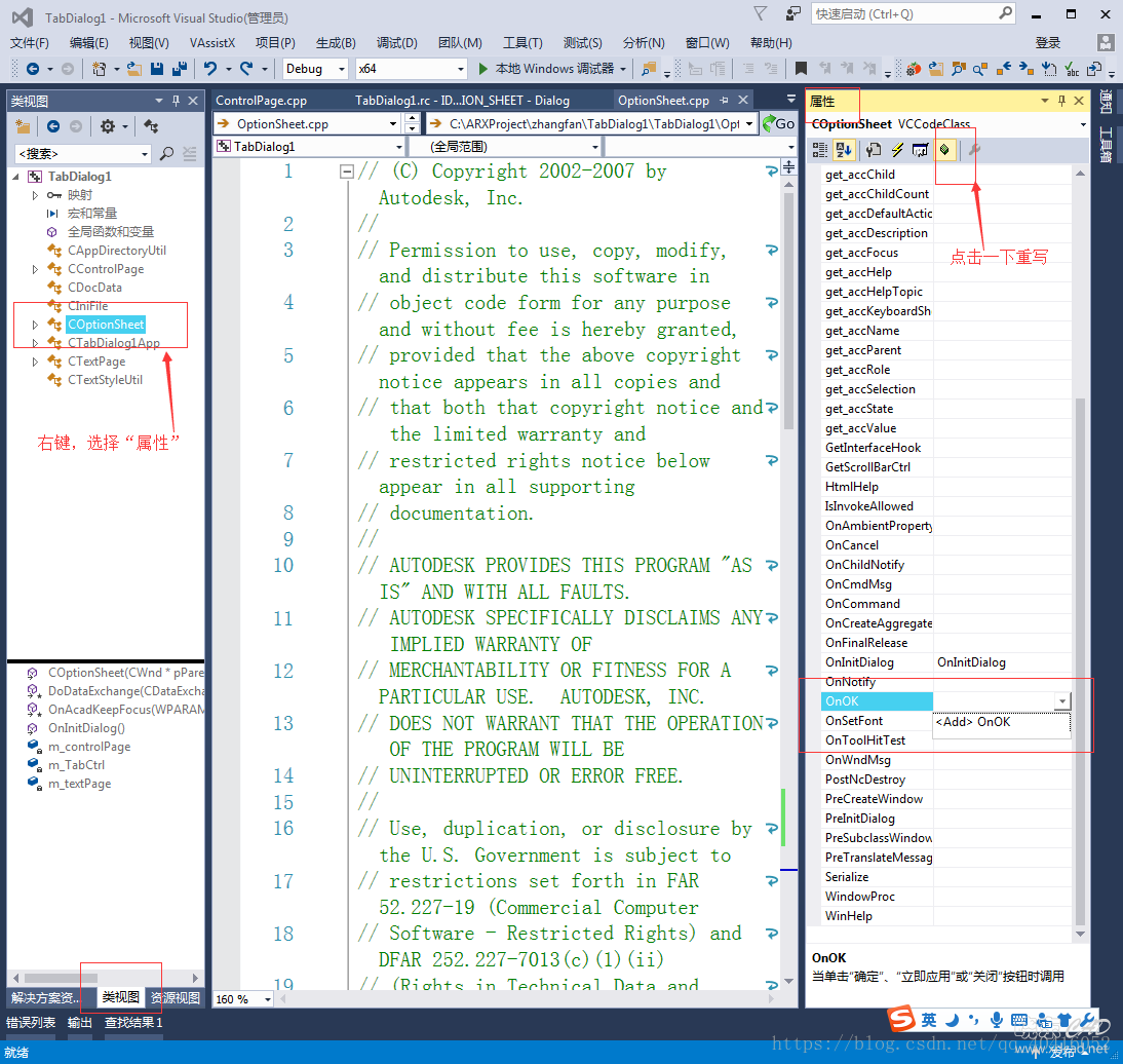

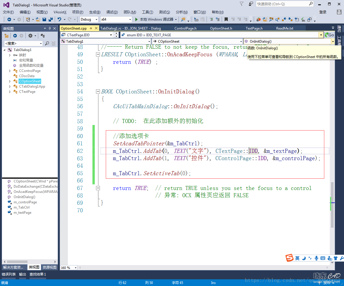

(9)创建IDD_OPTION_SHEET对话框的初始化事件

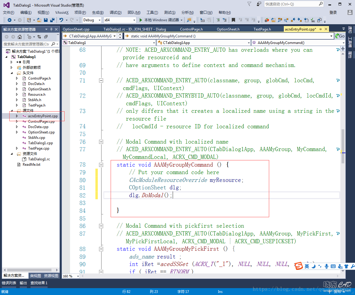

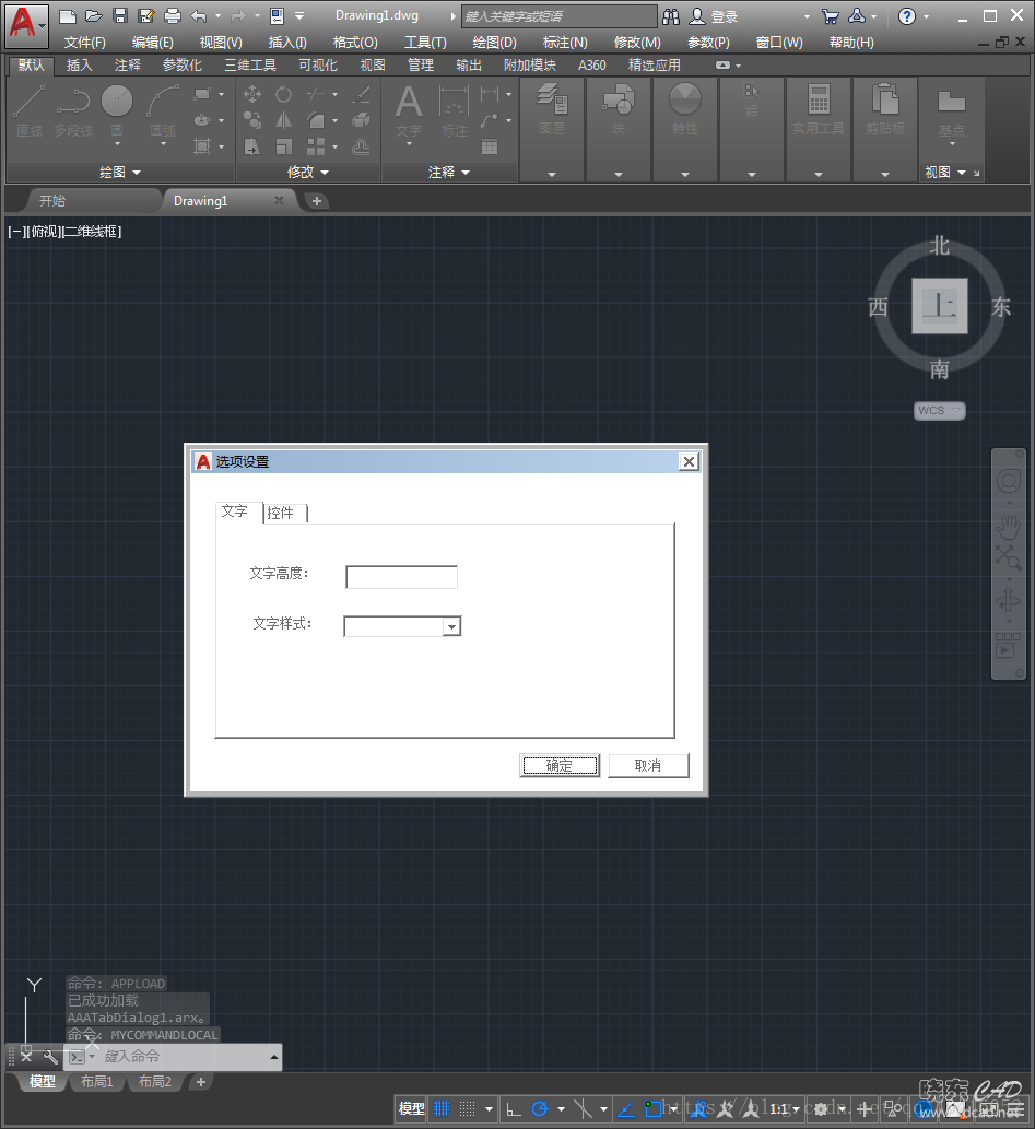

(10)在命令的实现函数中加入下面的代码,并添加头文件:#include "OptionSheet.h"
这时候 编译程序,并打开CAD,看看是否能弹出对话框

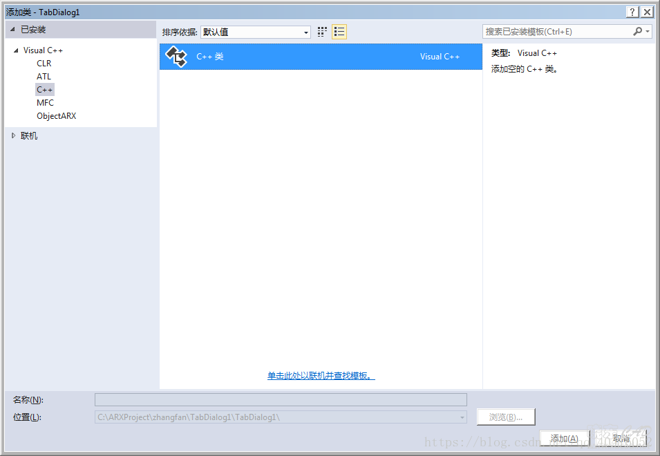

(11)添加一个新类CIniFile(C++常规类) ,用于读写INI文件中的键值

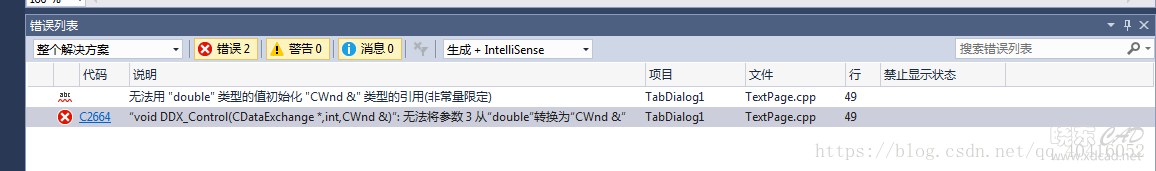

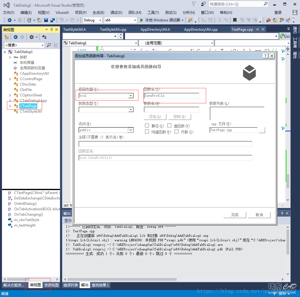

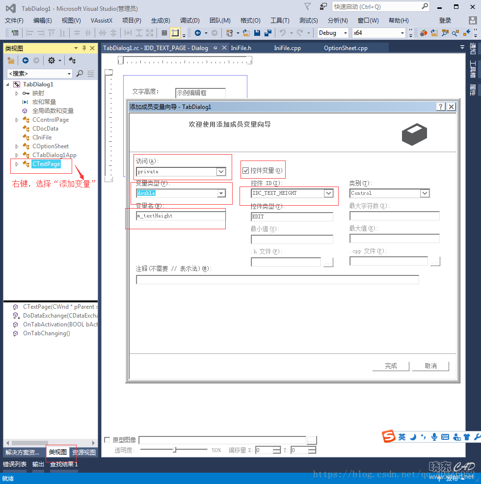

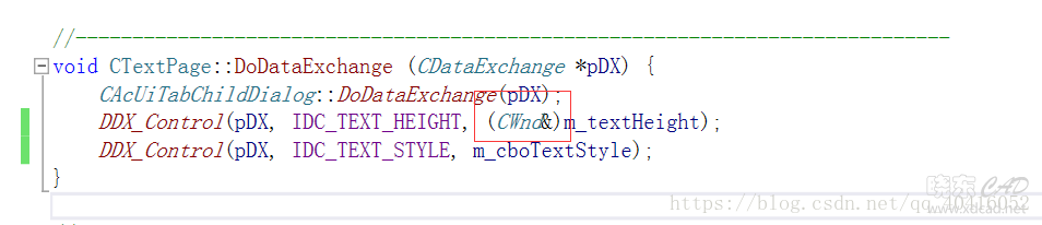

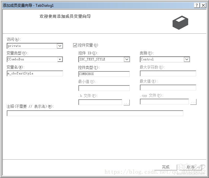

(13)为CTextPage窗体中的文字高度的文本框映射double类型的成员变量m_textHeight
同理,为文字样式组合框映射CComboBox成员变量m_cboTextStyle

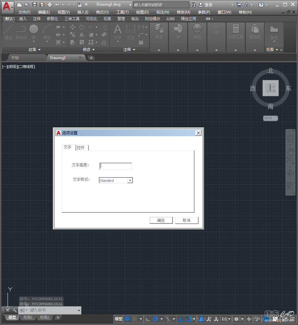

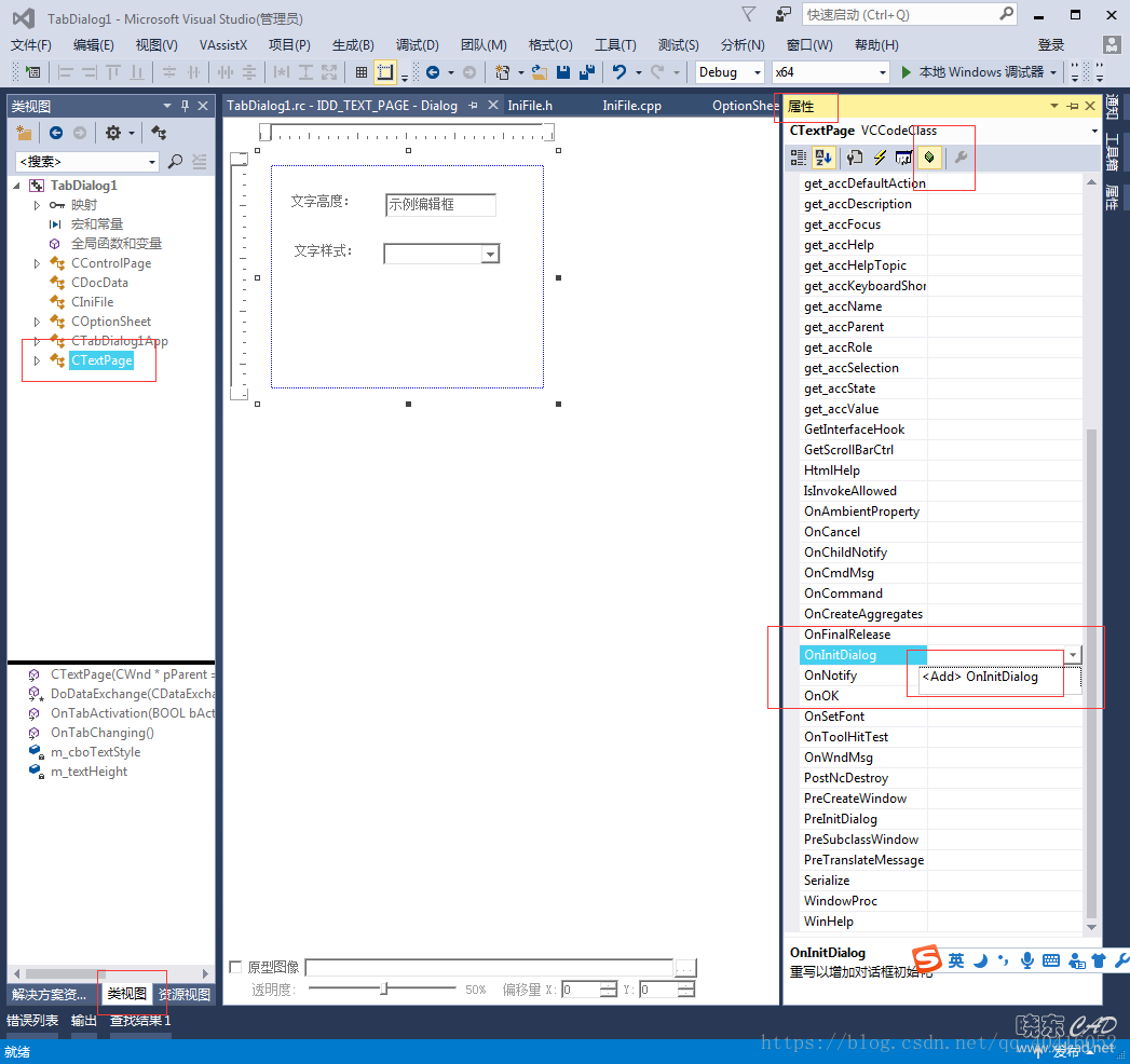

(14)创建CTextPage窗体的初始化事件
填充文字样式组合框,从INI文件中加载默认的参数值:
  1. //填充文字样式组合框
  2.         std::vector<CString> textStyles;
  3.         CTextStyleUtil::GetAll(textStyles);
  4.         for (int i = 0; i < textStyles.size(); i++)
  5.         {
  6.                 m_cboTextStyle.AddString(textStyles);
  7.         }
  8.         if (m_cboTextStyle.GetCount() > 0)
  9.         {
  10.                 m_cboTextStyle.SetCurSel(0);
  11.         }
  12.         //从INI文件中加载参数值
  13.         CIniFile iniFile(CAppDirectoryUtil::GetCurrentDirectory() + TEXT("\\OptionSheet.ini"));
  14.         CString field = TEXT("OptionSheet");
  15.         iniFile.GetValueOfKey(field, TEXT("textHeight"), m_textHeight);
  16.         CString strTextStyle;
  17.         iniFile.GetValueOfKey(field, TEXT("textStyle"), strTextStyle);
  18.         //设置组合框的当前选择项
  19.         for (int i = 0; i < m_cboTextStyle.GetCount(); i++)
  20.         {
  21.                 CString strItem;
  22.                 m_cboTextStyle.GetLBText(i, strItem);//retrieves a string from the list box of a combo box
  23.                 if (strItem.CompareNoCase(strTextStyle) == 0)//Zero if the strings are identical (ignoring case),
  24.                 {
  25.                         m_cboTextStyle.SetCurSel(i);
  26.                         break;
  27.                 }
  28.         }
  29.         UpdateData(FALSE);

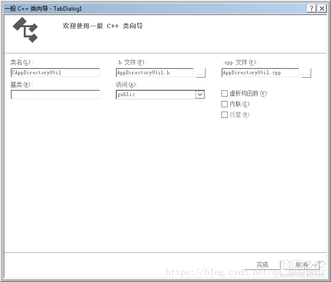

添加类AppDirectoryUtil
类AppDirectoryUtil的实现

这时候编译会出错:
需要强制类型转换:
(15)在CTextPage类中添加公有成员函数SaveProfiles,用于将用户在控件中输入的参数值保存到INI中
函数的代码:
  1. bool CTextPage::SaveProfile()
  2. {
  3.         if (!UpdateData())
  4.         {
  5.                 return false;
  6.         }
  7.         //保存参数值
  8.         CIniFile iniFile(CAppDirectoryUtil::GetCurrentDirectory() +
  9.                 TEXT("\\OptionSheet.ini"));
  10.         CString field = TEXT("OptionSheet");
  11.         iniFile.SetValueOfKey(field, TEXT("textHeight"), m_textHeight);
  12.         CString strTextStyle;
  13.         m_cboTextStyle.GetLBText(m_cboTextStyle.GetCurSel(), strTextStyle);
  14.         iniFile.SetValueOfKey(field, TEXT("textStyle"), strTextStyle);
  15.         return false;
  16. }
(16)对CControlPage窗体中的单选按钮映射int类型的成员变量m_nRadio1

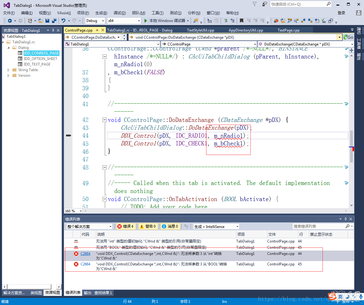

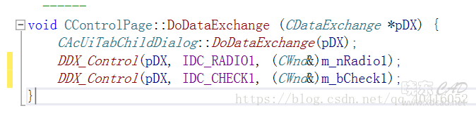

对CControlPage窗体中的复选框按钮映射BOOL类型的成员变量m_bCheck1
这是编译发现出错:
强制类型转换:

(19)为COptionSheet窗体添加OnOK消息处理函数
  1. void COptionSheet::OnOK()
  2. {
  3.         // TODO: 在此添加专用代码和/或调用基类
  4.         if (!m_textPage.SaveProfile() || !m_controlPage.SaveProfiles())
  5.         {
  6.                 return;
  7.         }
  8.         CAcUiTabMainDialog::OnOK();
  9. }
效果:
