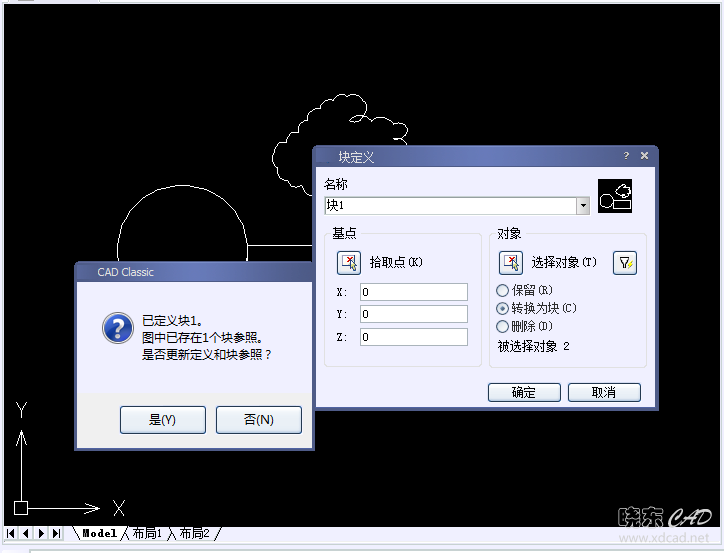

  这里有两种方法,第一种,覆盖的方法,例如,下图中已经拥有了一个由圆和矩形组成的“块1”,我们可以新建一个同样名字的图块,去覆盖它。然后电脑提示是否覆盖图块,选择是,之前的图块就被删除了,取而代之的是新的图块。
CAD教程
CAD教程

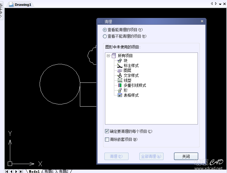

  当然还有另一种方法,我们可以用到“purge”(清理命令)。我们选择里面的“块”,这样所有的块都会被清理。这个命令还可以清理线形、标注式样等,在绘制图像完成后,可以清楚这些要素,以节省自身图纸的储存空间,使图纸更小。
CAD教程
CAD教程
