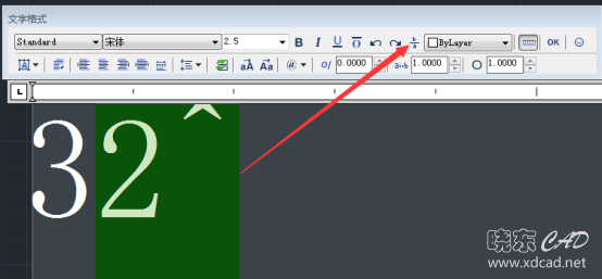

  堆叠符号有三种设置,分别是“^”,“/”和“#”,在文字前后加上一个类似符号,然后将此符号和文字一起选中后点堆叠按钮,就可以写出上下标和分数的效果。
  例如你输入“2^”,选中这两个字符后点堆叠按钮后就可以得到平方的效果。

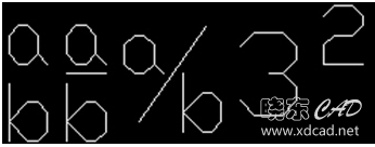

  如果输入“^2”,选中这两个字符后点堆叠按钮后就可以得到下标的效果。如果输入“2^3”,选中这三个字符后点堆叠按钮,就会出现2在上3在下的效果。如果想输入3的平方,需要输入”32^”,然后只能选中“2^”进行堆叠处理。其他两个堆叠符号可以生成带斜线或带横线的分数,自己可以试试。如下图所示:
