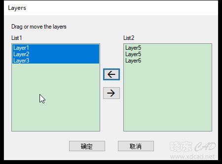

不知道该函数是否能够增加左边全部移动到右边、右边全部移动到左边的按钮,可能也存在将左侧选中项增加到右侧后左侧列表中列表项不变的需求,不知能否增加该功能?

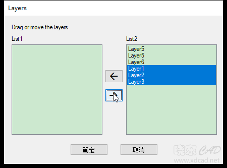

同WINDOWS很多UI一样,你可以用CTRL 或者 SHIFT 选中所有,然后一起移动或者拖动过去,到右边后,你也可以鼠标拖动。
命令: (setq list1 (list "Layer1" "Layer2" "Layer3"))
("Layer1" "Layer2" "Layer3")
命令: (setq list2 (list "Layer5" "Layer5" "Layer6"))
("Layer5" "Layer5" "Layer6")
命令: (xdrx_ui_duallist "Layers" "Drag or move the layers" list1 list2 "List1"
"List2")
(nil ("Layer5" "Layer5" "Layer6" "Layer1" "Layer2" "Layer3"))
这个函数是返回右边框的内容, 所以左边保留没意义,左边不保留,还能醒目的知道哪些没操作,如果左边留着, 再选时候不知道哪些已经移动过去了。更不方便
