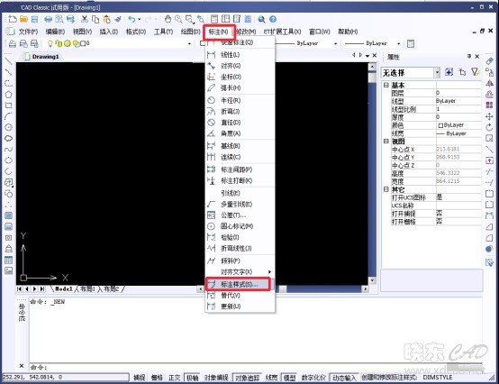

  我们可以以标注为例: 首先打开浩辰CAD软件中的标注样式(快捷键D),在菜单栏中选择标注——标注样式即可。

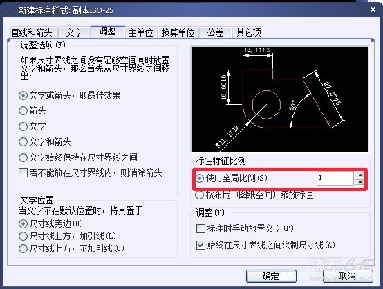

  新建一个标注样式,在对话框中选择调整选项,切换到调整设置页面,在标注特征比例中,选择使用全局比例,数字设为1。
  当标注的特性具备注释性,并且有一个小标记时,这个标注就是具有注释性的标注。
