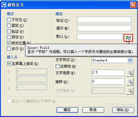

  如果要把字段插入普通的文字中间,在写单行文字和多行文字时右键,右键中都会有“插入字段”的功能。如果图框的标题栏用的是属性块,也可以在定义属性文字时插入字段。“属性定义”对话框的属性值的后面有一个“插入字段”的按钮,点此按钮可以在属性中插入字段,如下图所示。
