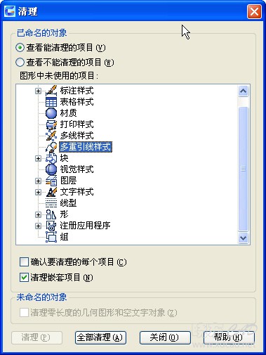

图纸中不断定义图层、文字样式、标注样式、图块后,图形不断增大,但有些数据虽然定义了,但后来在图中并没有用到,将这些数据删除,可以有效地减少DWG图纸文件的大小,提高文件后续操作的速度。
常用方法1:在图形完稿后,执行清理:PURGE(PU)命令,清理掉多余的数据,如定义了但未使用的块、图层、线型、文字样式、标注样式等。清理的时候,勾选对话框下面的“清理嵌套项目”,就可以彻底清理干净,没有必要反复清理了。
图形绘制过程中也可以进行清理,这样可以提高显示和操作速度,但需要注意清理的内容,例如一些线型、图层、文字样式、标注样式可能后面会用到,就不要清理了,这些在清理对话框中都可以选。
解决方法2:用WBLOCK命令。把需要传送的图形用WBLOCK命令以块的方式产生新的图形文件,把新生成的图形文件作为传送或存档用。这样做的效果和清理差不多,因为写块文件时多余的数据也不会被写到块文件中。但这种方法用得比较少,因为需要重新命名图纸。
以上技巧适用于AUTOCAD、浩辰CAD等类似的CAD软件。
