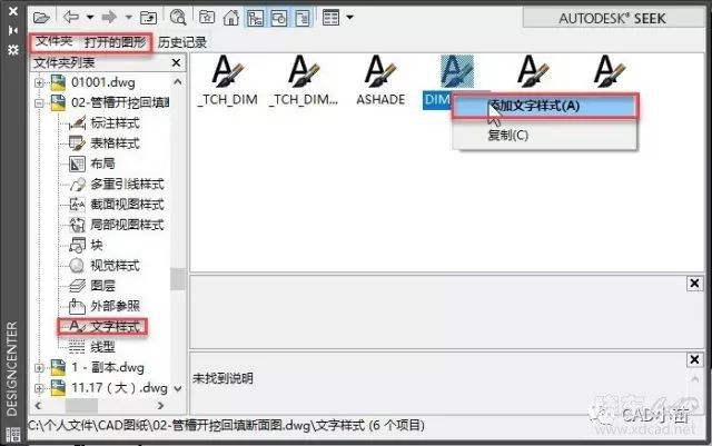

打开设计中心(CTRL+2),在设计中心中找到你修改文字样式的图纸,展开图纸的文字样式,然后右键,选择添加文字样式,就可以将文字样式添加过来,如下图所示。
或者同时选择多个文字文字样式,右键,选复制,然后切换到图面,按CTRL+V就可以粘贴到本图了。
这种方式的好处就是不仅可以从打开的图纸添加文字样式,也可以从未打开的图纸将选定的文字样式添加到当前图中。
同名的文字样式也无法覆盖,会被忽略,其实这些方法都有这个问题。遇到同名文字样式的时候具体怎么处理就要看当前图中的文字样式是否满足需要了,如果图中此文字样式还没有用到,可以先删除,如果用到了,可以将当前图中的文字样式改名REN,然后再将文字样式复制粘贴过来。当然如果文字样式已经用了,又不想增加新的文字样式,那就输入ST打开文字样式对话框修改一下好了。
